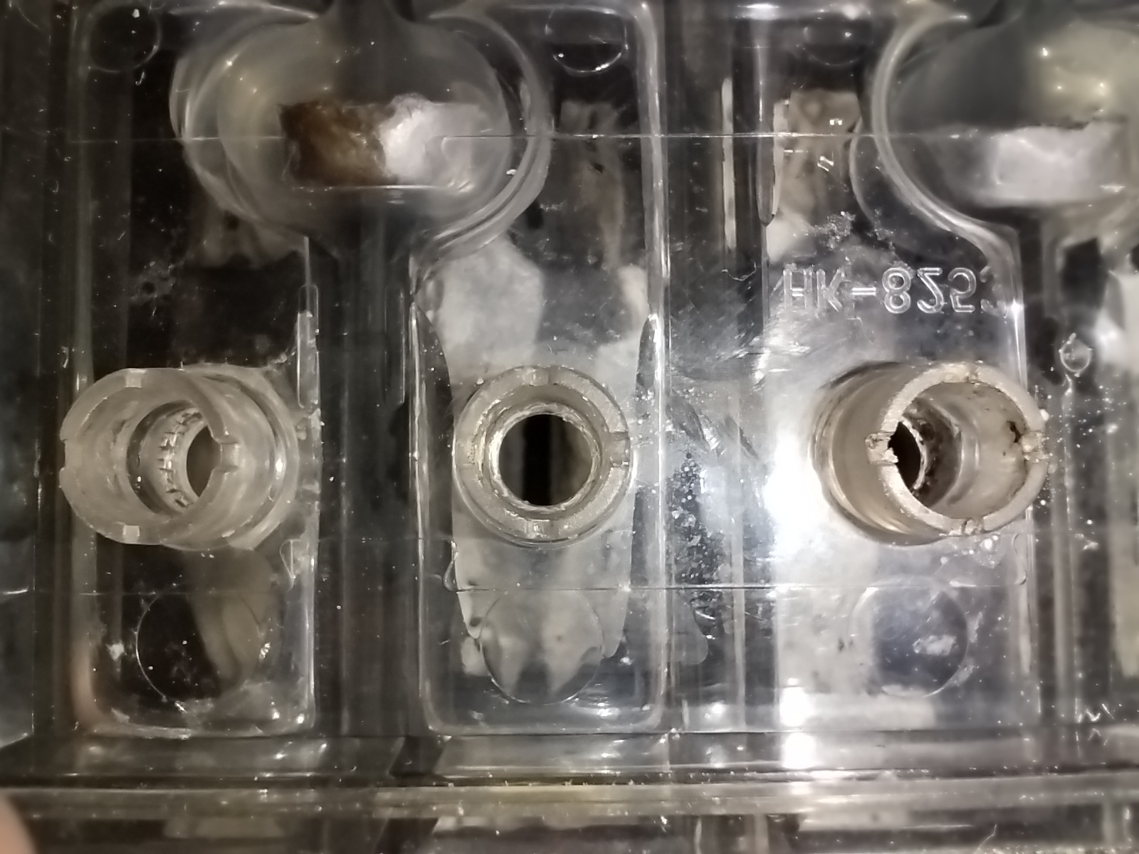

Le soleil revient et c'est super! J'ai voulu aller faire un petit run avec la petite DAX Chinoise qui dors au garage avec un chargeur de maintien.
La batterie est une Accurat GEL qui fonctionnait nickel avant l'hiver.
Là, impossible de lancer le démarreur, la tension au repos est de 12,6V et s’effondre à moins de 6V à l’appel de courant du démarreur. Elle est rincée :v
Vu que mon premier reflex n'est pas de balancer à la poubelle, j'ai regardé un petit peu de plus prés cette batterie et comment dire?
C'est une batterie GEL en principe scellée mais elle a des bouchons! Pourquoi?
C'est indiqué qu'elle contient de l'acide sulfurique! :roll: ???

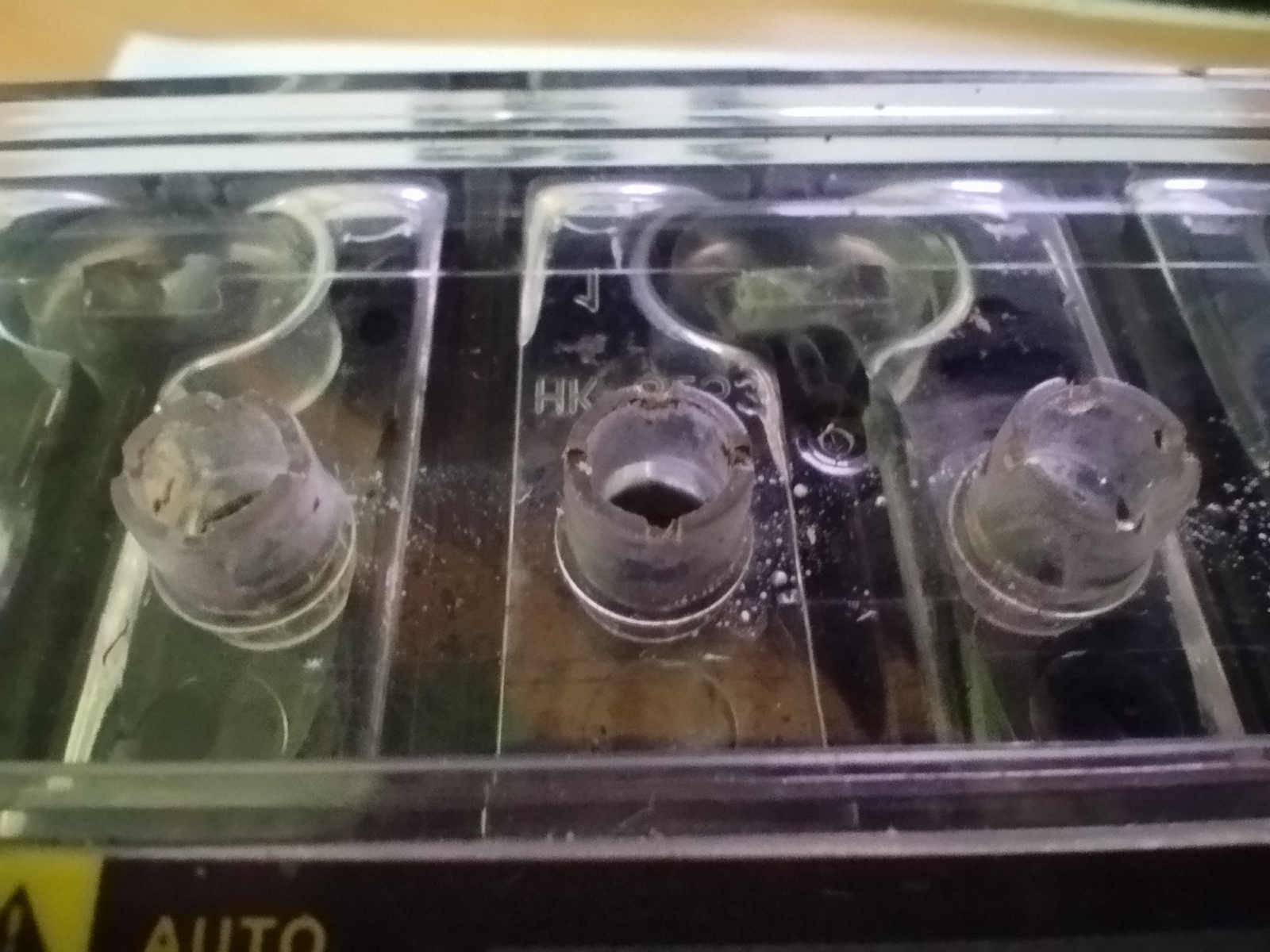

Elle est sèche de chez sèche et les éléments sont ultra très sulfatés!
Les étiquettes et infos vendeur parlent bien d'acide sulfurique 7 à 10%
Voici une série de photos de la chose:

Bonsoir, apparentement pas de mise à l'air libre latéral. Donc bien une batterie gel à buvard, seulement les bouchons ont des passages d'air il me semble et non pas été scellé. Pour cela la dégradation, un mélange eau acide s'impose pour essayé la récupération. Mais vu les plaques oxydées, je pense que c'est peine perdu. Toutefois peut servir comme batterie d’illumination jardin ou autres avec un petit dispositif de charge solaire.

J'ai visionné des démontages de batteries gel et ce qui me semblait être du sulfate n'en est pas, c'est les planques tampons imbibés de gel (comme de la ouate)
