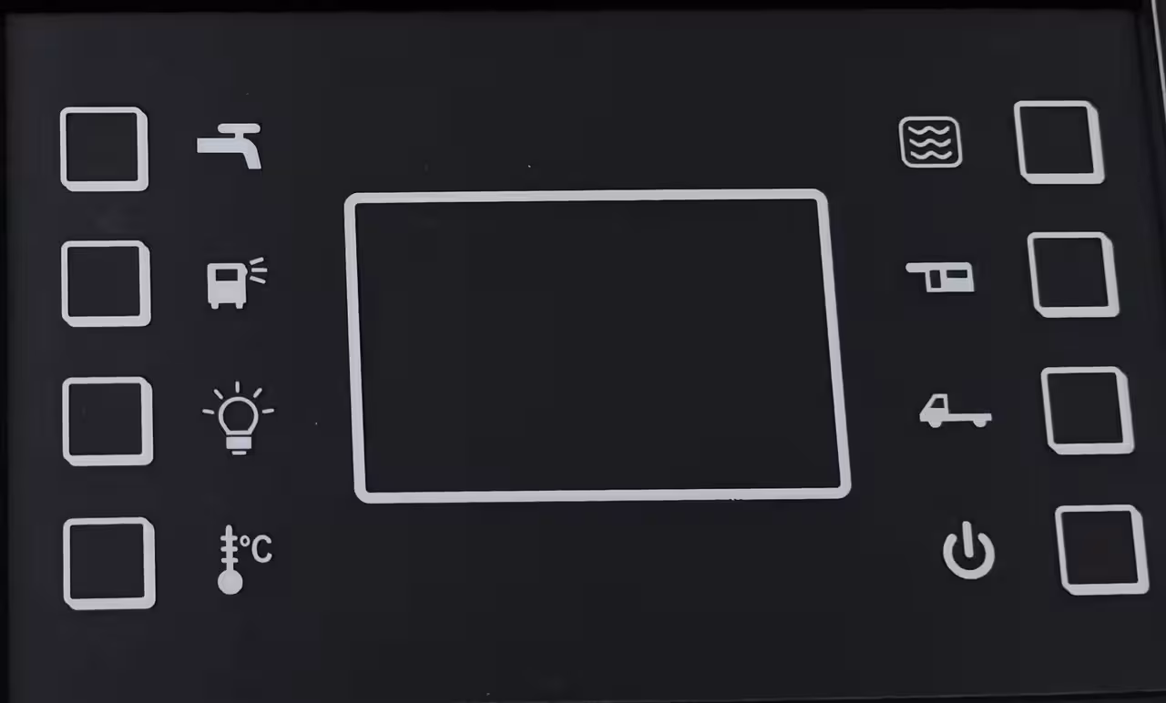

➡️ Le panneau de commande central indique bien être branché sur le 220 et les lampes fonctionnent, j'ai fait la photo du panneau le lendemain
Devons nous allumer l'un des icônes ?

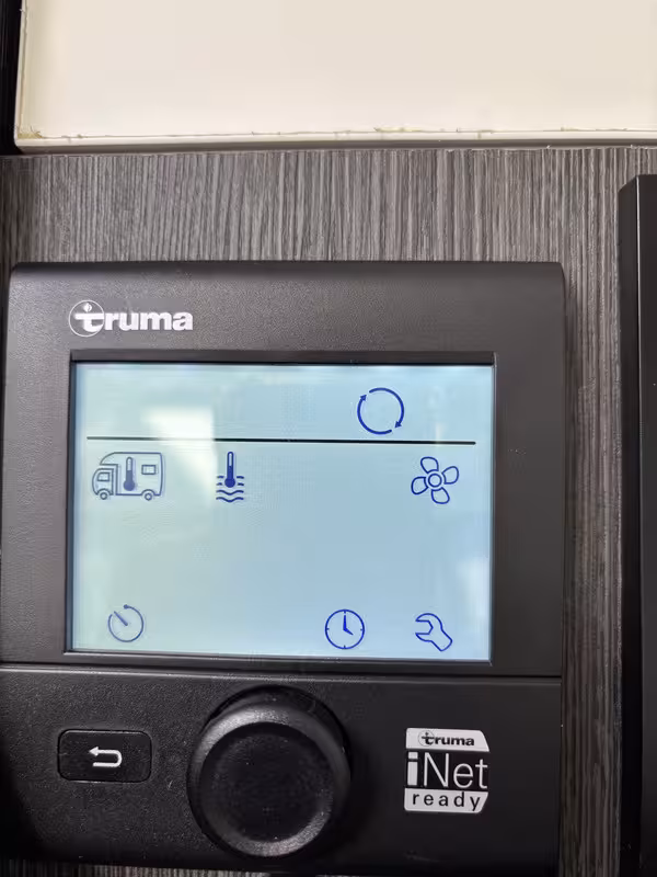

- vérifiez sur l’écran de Cde du TRUMA si vous avez bien le symbole de la prise électrique (coté droit).
Faites-nous une photo de l’écran (j’imagine que sur un véhicule de 2020, vs avez un boîtier CP+)
- si vs êtes branchés sur le secteur et que vs avez bien le symbole de la prise à l’écran, regardez dans la documentation constructeur quel est le fusible qui protège la sortie 12V vers le TRUMA ; comme indiqué par Gérard, il conviendra de le tester avec un "contrôleur universel" (Metrix)

Par contre je n'ai PAS le symbole de la prise électrique sur le tableau de commande du truma 😨

Témoin cc sur secteur 👍
Pas de témoin sur secteur sur le CP+ 😔

Je vs joins deux photos de notre TRUMA en fonctionnement :
Vous pouvez voir le symbole de l’alimentation secteur (la forme d’une prise) à droite de l’écran.
Attendu que vous avez bien le symbole sur l’écran de contrôle de votre tableau d’affichage (12V) et que vous ne l’avez pas sur la Cde du Truma, il va falloir chercher du côté de la répartition du secteur dans le camping-car.
