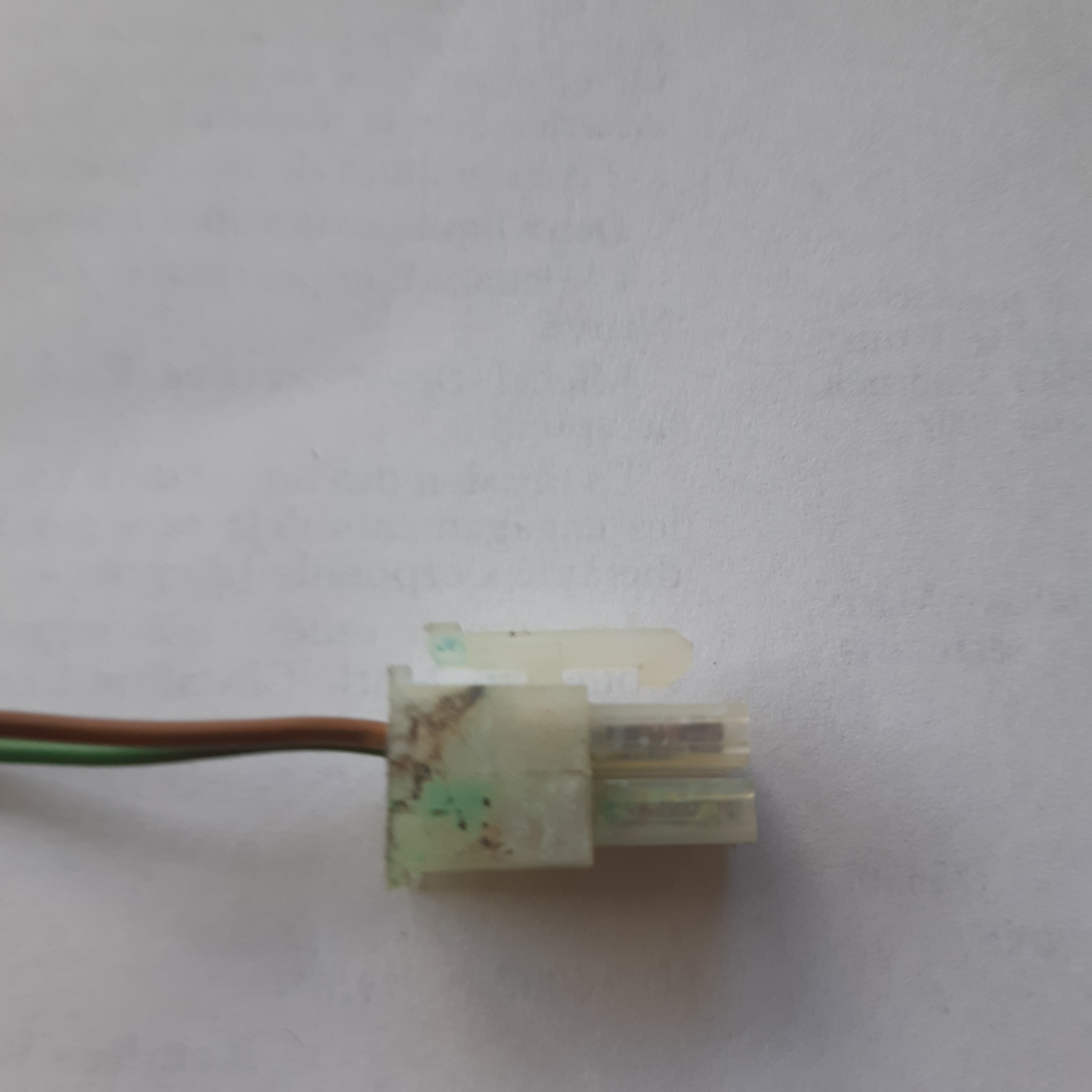

Ma sirène d'alarme faisait Tic-Tic-Tic toutes les secondes.
Mes voisins me disaient que j'avais une bombe sous le capot du :cc
En démontant le phare gauche, j'ai remarqué que 2 cables de la sirène de l'alarme GT installée par la concession à l'achat du CC étaient sectionnés et que l'ensemble baignait dans l'eau !!!
Les 4 cables (bleu-rouge & jaune-vert) avaient été prolongée par des épissures à la noix de coco et protégés par du chaterton non étanche :v
Je vais recabler + gaine thermorétractible, mais j'ai beson d'une nouvelle fiche dont je ne connais pas le nom, ni où la trouver ?
Merci pour votre aide toujours précieuse.

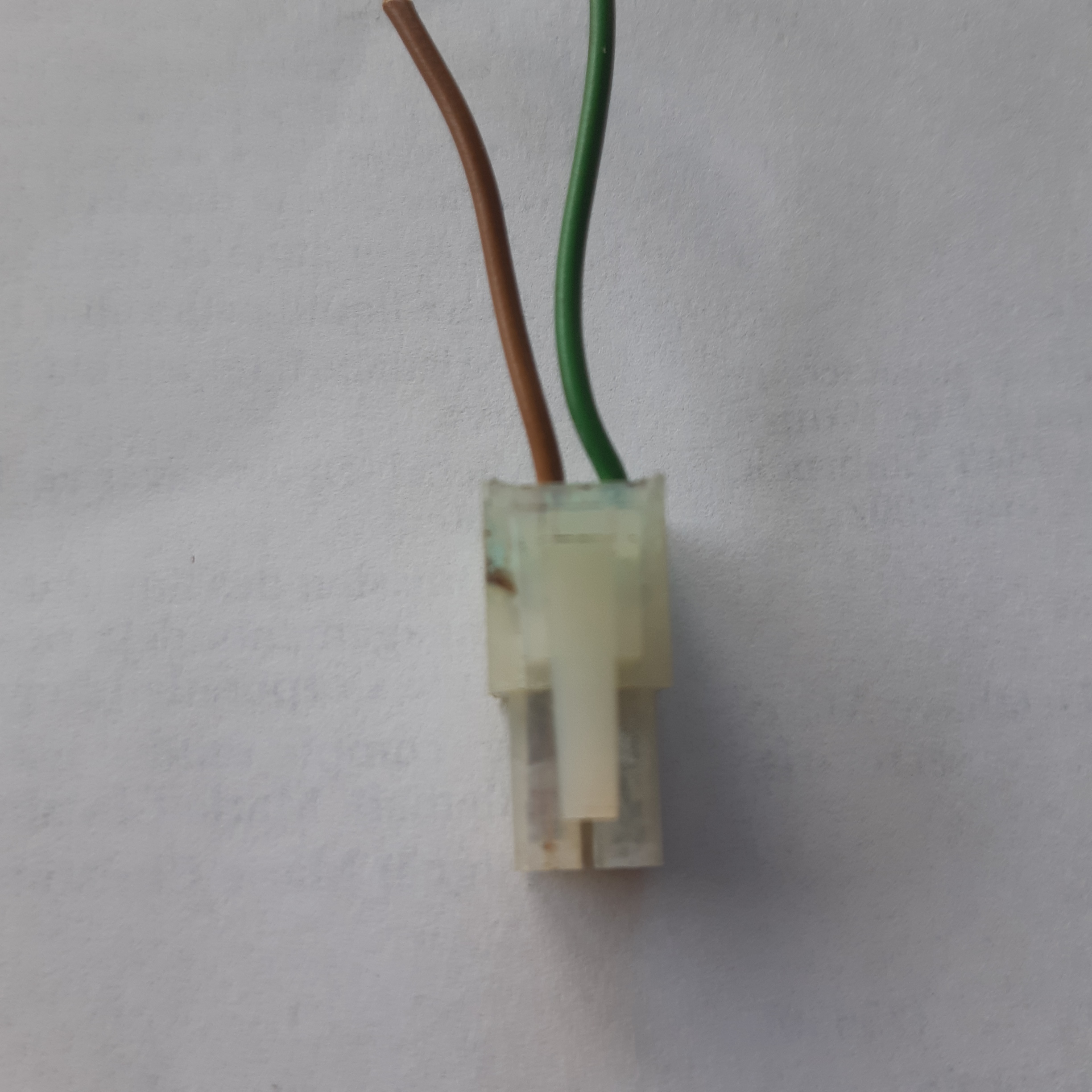

Je n'ai pas commandé car la fiche male 4 broches que je cherche à son clip de fixation vers l'avant
et non pas un appendice creux comme ceux de Rantek
https://www.amazon.com.be/Rantecks-Auto ... 164&sr=8-1
Je n'ai pas encore trouvé mon équivalence sur le net.
Merci pour vos idées.

J'ai enfin trouvé, ce sont des connecteur Molex mini-fit jr
https://www.amazon.fr/gp/product/B07XJY ... UTF8&psc=1
Je viens de commander.
Merci à tous.
