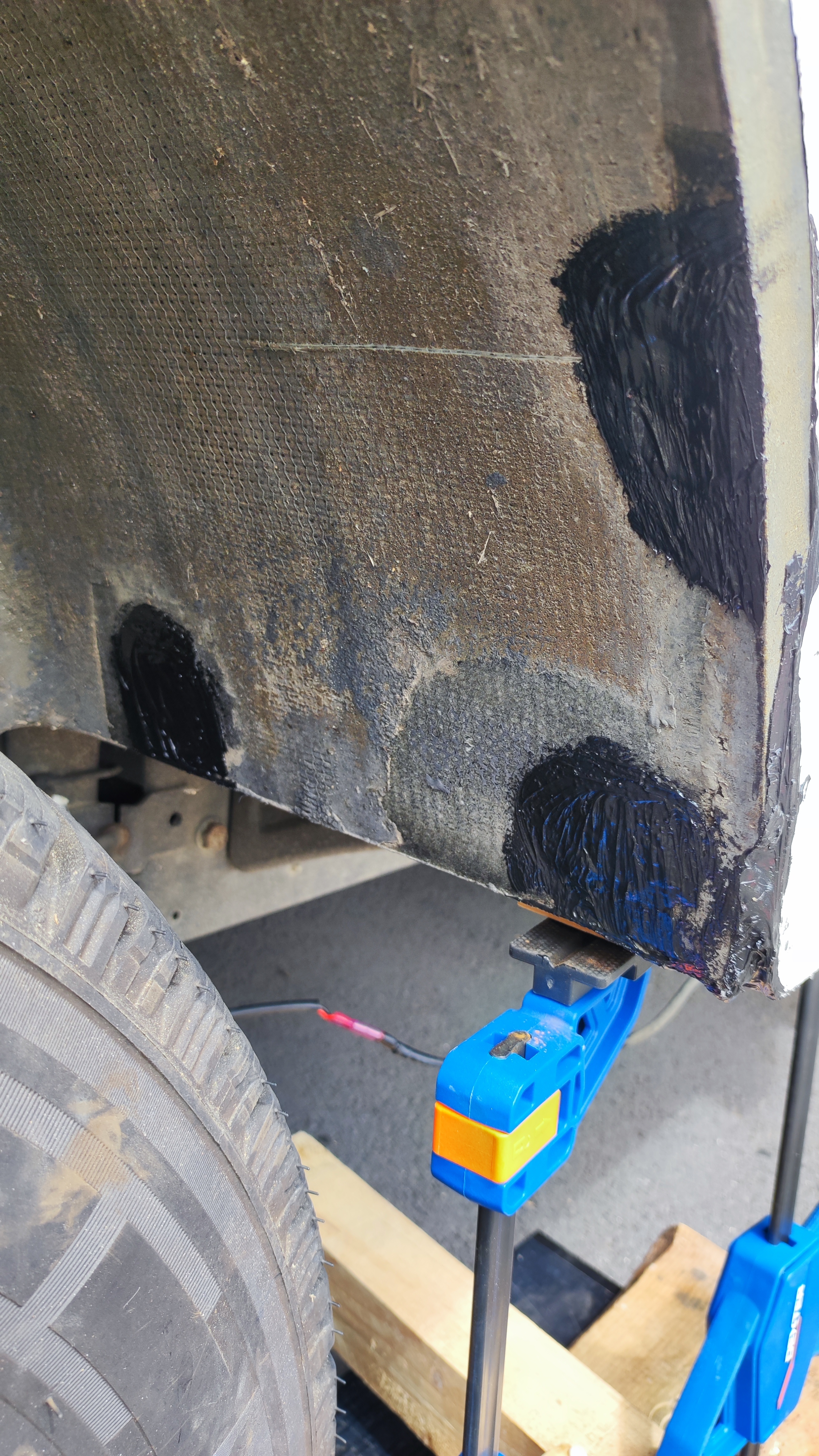

Je ne savais pas trop dans quelle rubrique placer mon problème., c'est donc celui qui me paraît le plus approprié.
Le passage de roue ARG à une infiltration par le dessus via les projections d'eau de la roue.Je n'arrive pas à savoir de quelle matière c'est et de ce fait ne sais pas comment réparer. Ça ressemble à du polystyrène mais plus fin .
On voit le jour intérieur.
On voit le creux en haut à gauche.
Re: Passage de roues arrières
Au pif je dirais du polystyrène de radin....
L 'idéal serait de renforcer de l'extérieure le polystyrène avec des couches de polystyrène ou blaxoner comme un goret :up
Salut . Euh , vous parlez de polystyrène ( le truc blanc qui sert à isoler) ou de polyester ? . Et c’est pas le Blakson qui va combler le trou . Faudra une rustine digne de ce nom .
Messages : 12204
Perso, dans un cas comme ça, je commencerai par décaper l’intérieur du passage de roue avec une Karcher, et ensuite je passerai du blakson avec du tissus de verre, soit tissé, soit non tissé
Une première couche et application du tissus, séchage et ensuite une ou deux couches supplémentaires
Le polyester , c'est du mat de verre ou de la fibre de verre qu'on imprégne de résine . Y'a plein de TUTOS chez tante google .
Faut nettoyer l'ancienne peinture s'il y en a , essuyer avec de l'acétone , un coup de papier de verre pour rendre la surface rugueuse , une couche de résine avec durcisseur , on pose la fibre de verre qu'on imprégne avec la résine .

J'ai acheté le nécessaire pour faire cette rustine à la fibre de verre et une fois tout préparé et après lecture du mode d'emploi, utilisation de la résine à + 15 °C :ma1 bon bai j'attendrai le printemps...

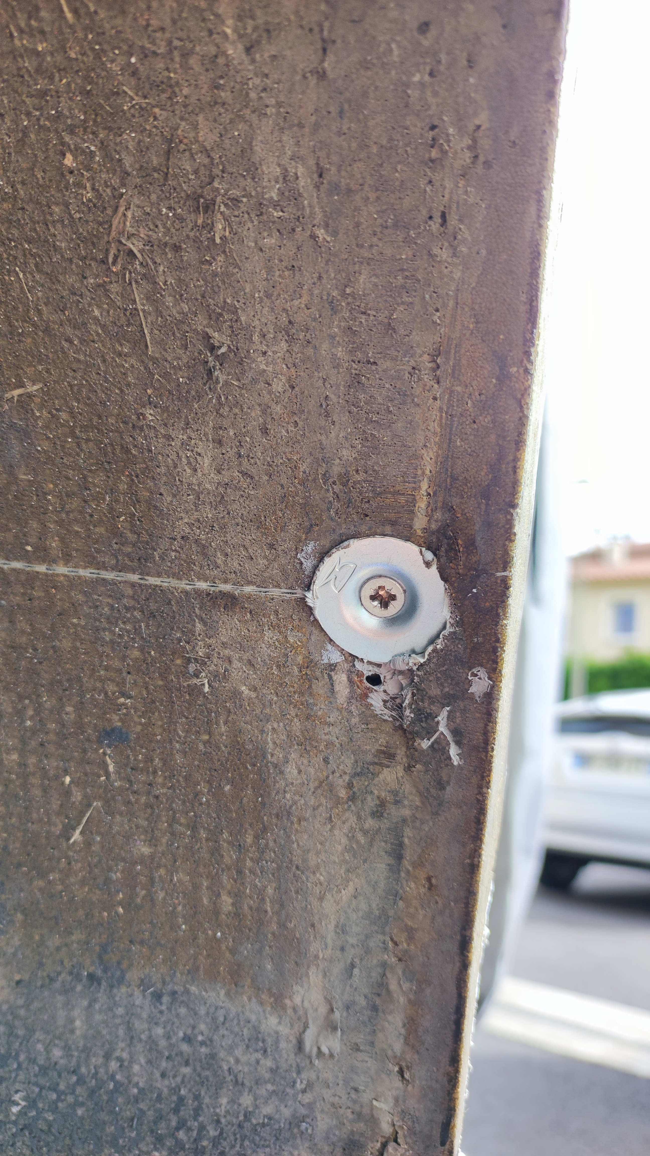

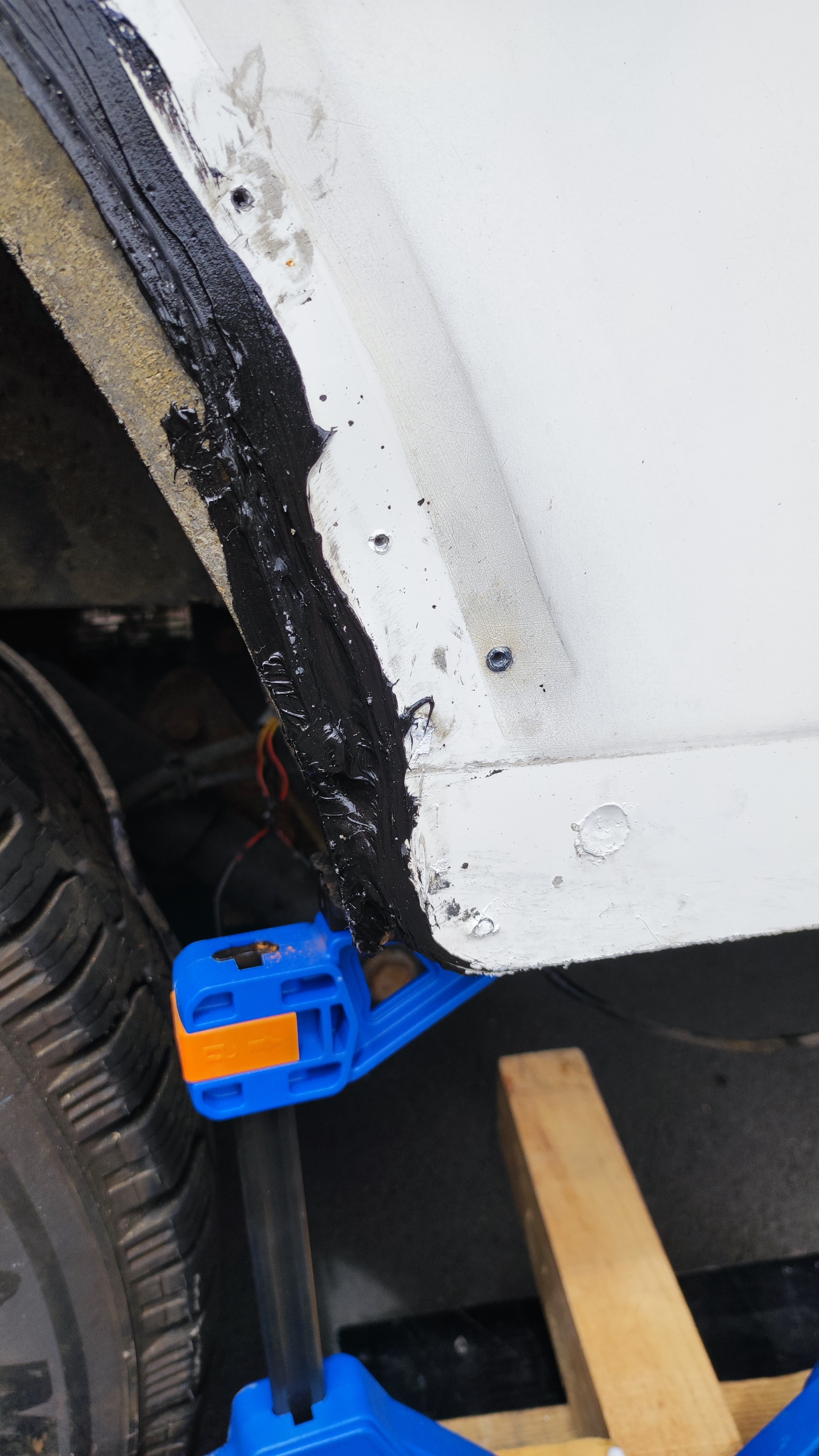

Je déterre mon vieux post, c'est pas le même côté mais reste la même matière.
Je souhaiterai savoir avec quoi vous recouvriez cette vis et les autres bien sûr. J'ai vissé avec une base de butyl derrière la rondelle mais par dessus ?
Les anciennes étaient masquées avec une sorte de caoutchouc mais on prit la rouille avec le temps.

Réponse à moi même :D
J'ai appliqué une colle mastic noir à base de PU, j'espère que ça le fera, à contrôler dans le temps.
Fiat Ducato 2,8jtd de 2002 sur châssis alko avec cellule Eura Mobil S 665 HS.
5pl cg et 6 nuit.
Messages : 5947
Bonjour Nico
As-tu utilisé des vis et rondelles en inox ? ( Ce que je préconise vivement dans ces endroits exposés ! )
Message non lu par Nico là »
Salut Fabrice, les vis sont en inox mais pas les rondelles. J'ai eu du mal à trouver le bon diamètre, du coup j'ai pris des plus petites que d'origine.
Toutes les autres vis sont en inox avec lesquelles je rajoute une petite couche de butyl et pour les passe câbles un coup de dékaphon en plus pas dessus.
Merci tout de même du conseil :s
