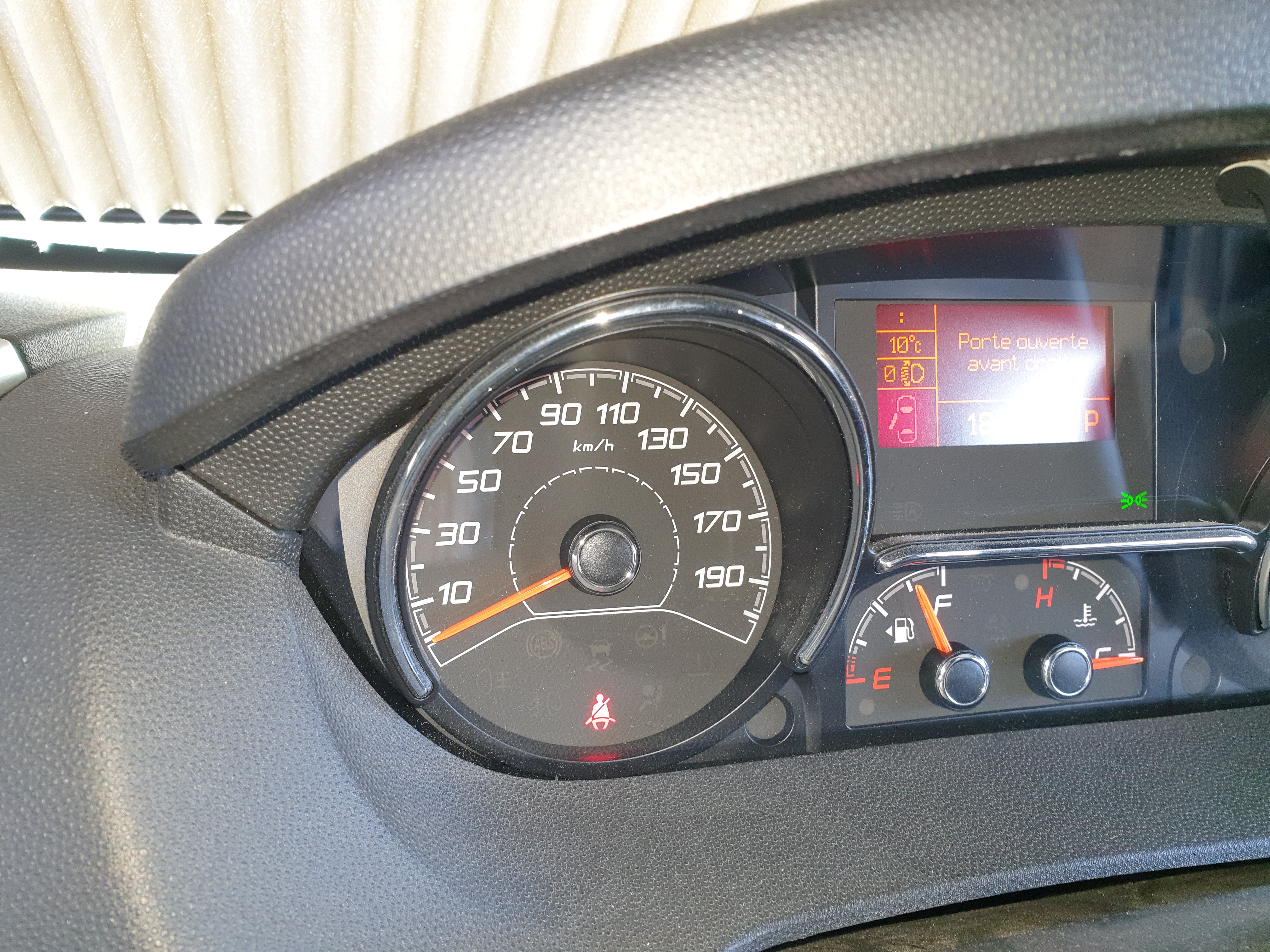

Boitier airbag HS FIAT DUCATO
- Messages : 562
faisant suite à une mauvaise manipe de ma part , le voyant "airbag" reste allumé sur mon porteur FIAT DUCATO 2021.
J'ai lu à droite à gauche que le boitier de calcul airbag était HS.
J'ai effectué 2 manipes différentes pour tenter de le récupérer, mais rien à faire : il est HS je pense.
Est-ce que le changement est réalisable par nous mêmes ?
Quelqu'un a-t-il un "bon plan" ?
Merci d'avance
PS 1 : je précise la mauvaise manipe, si ça peut servir à d'autres : si vous compter enlever le siège passager (ou conducteur), il faut impérativement débrancher la batterie porteur AVANT de débrancher la prise "airbag" du siège.
PS 2 : une photo du défaut du tableau de bord
Merci d'avance

Moi j'ai une valise Launch CRP 129 premium et je vois les défaut de l'airbag avec les codes mais impossible a supprimer donc je pense que cela viens du calculateur HS. Mon avis valise un peu chère et il met impossible de faire une mise a jour avec le compte que j'ai créer en l'achetant donc je ne recommande pas le site valise diagnostique je les ai contactés plusieurs fois jamais de réponses.

Bonjour à tous ,
Après passage à la valise professionnelle j’ai le code erreur B0102 visiblement le calculateur airbag en défaut.
D’après mes recherches c’est un défaut de masse (à confirmer)
Fiat aurait l’exclusivité pour la re programmation.
Je suis sur une piste d’une entreprise anglaise qui répare ce code erreur.
J’ai trouvé ce lien via une vidéo YouTube étrangère.
INFO@northernautotech.co.uk
J’attend le retour.
Bon week-end
J’attend le retour.
Bon week-end

Moi aussi en attente du retour d'une entreprise qui répare les calculateurs ce n'est pas la 1° à qui je m'adresse, mais jusqu'à maintenant que du négatif. Problème de masse, je l'avais vu sur un forum, j'ai aussi fait l'essai avec un fils de masse du calculateur au moins batterie sans succès.
À suivre.
À suivre.

J'avais contacté une société Anglaise de réparation de calculateur ils peuvent le réparer. Je viens de les recontactés pour plus de renseignements avant de l'envoyer outre Manche.
A suivre.
A suivre.

Re.
Réponse de la boite Française , nous pouvons le réinitialiser mais sans garantie de fonction.
A suivre.
A suivre.

Je viens d’avoir un retour de l’entreprise anglaise et il ne travaille pas à l’international.
Beaucoup réinitialise le calculateur en cas d’accident et déclenchement des airbag mais ne répare pas en cas de panne.
Je vais devoir passer par un garage…
Bon courage à tous
Bon courage à tous
