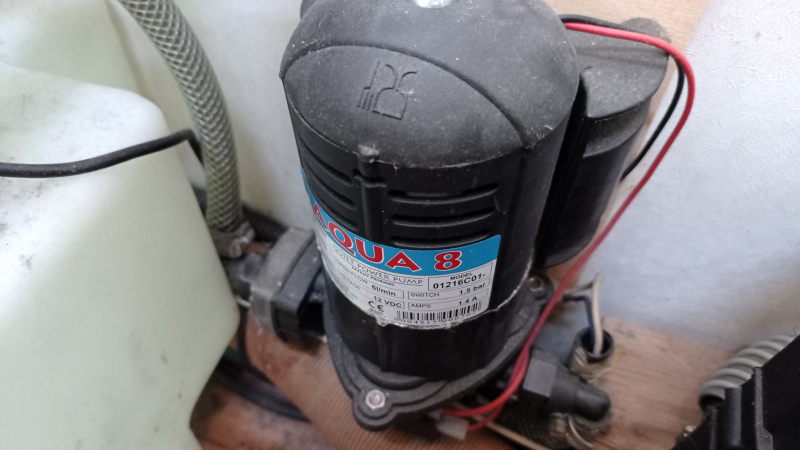

Après des mois d'hivernage, plein du réservoir d'eau et la pompe tourne, mais n'amorce pas.
Habituellement, il suffisait d'ouvrir les robinets pour laisser l'air s'évacuer et l'eau arriver. Là, rien.
L'installation
La pompe
Est-ce que le moteur n'entraînerait plus la pompe. Je lui trouve un bruit plus "rond" que d'habitude, au moteur.
Combien peut-on laisser tourner sans eau (pour amorcer) sans dégât ?

Bon, pompe démontée.
Filtre avec des impuretés (comme des morceaux de silicone) mais clair, pas obturé par du calcaire
Filtre
J'ai débranché les cosses rouge et noire (côté pompe) pour la sortir.
Je ne peux pas rapprocher les cosses pour rebrancher à vide.
Je peux faire un "rallonge" et mettre en marche la pompe à vide ? Ou la pompe seulement raccordée au réservoir et sortie dans une bassine ?

Pompe branchée sans raccordement : le moteur tourne mais aucune aspiration d'un côté ni rejet d'air de l'autre.
A priori, pompe HS ?

6 vis sur cette pompe
A l'ouverture
Pistons désolidarisés

Là, le verdict est tombé : pompe HS à remplacer.

Pompe Aqua 8 HS remplacée par une Shurflo. 100 € pose comprise et surtout dispo et fait aujourd'hui même.
