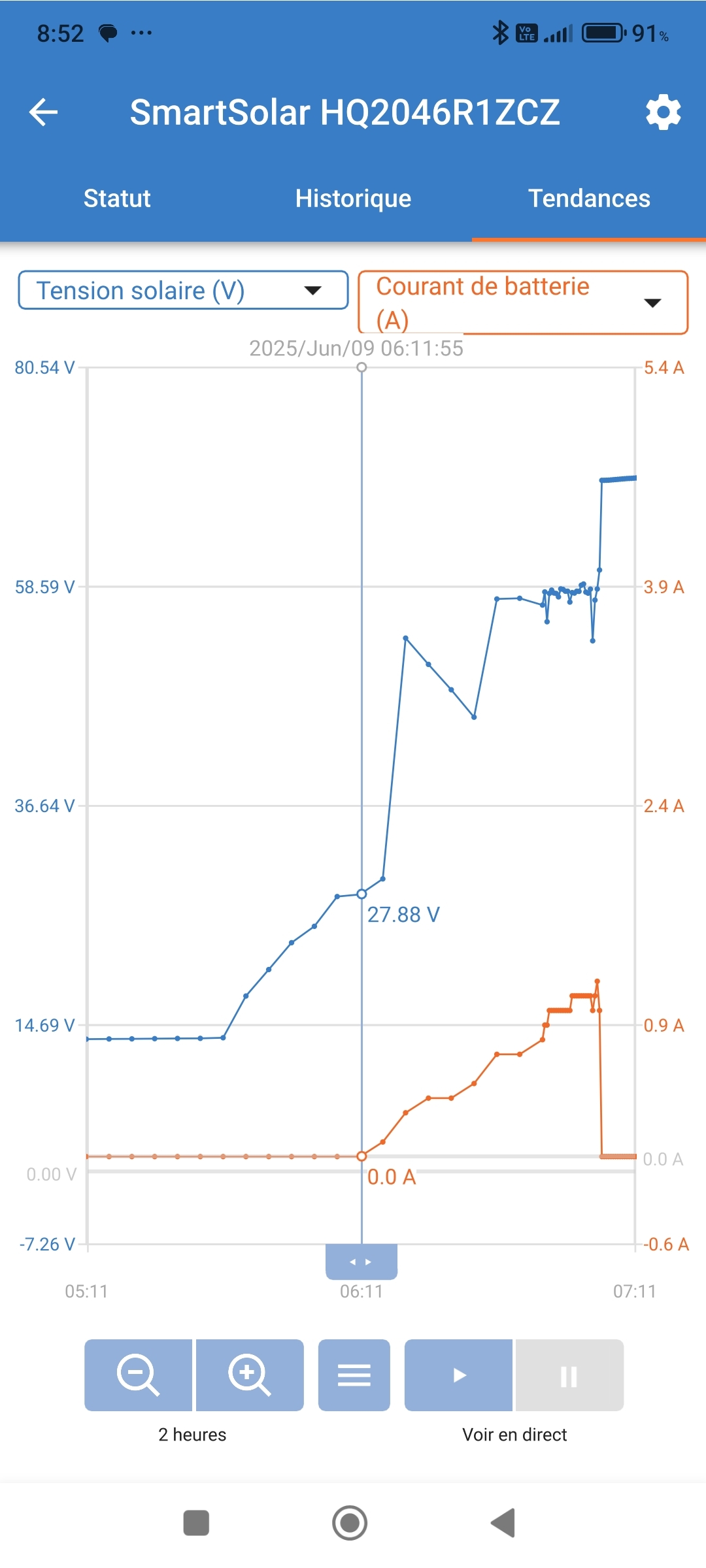

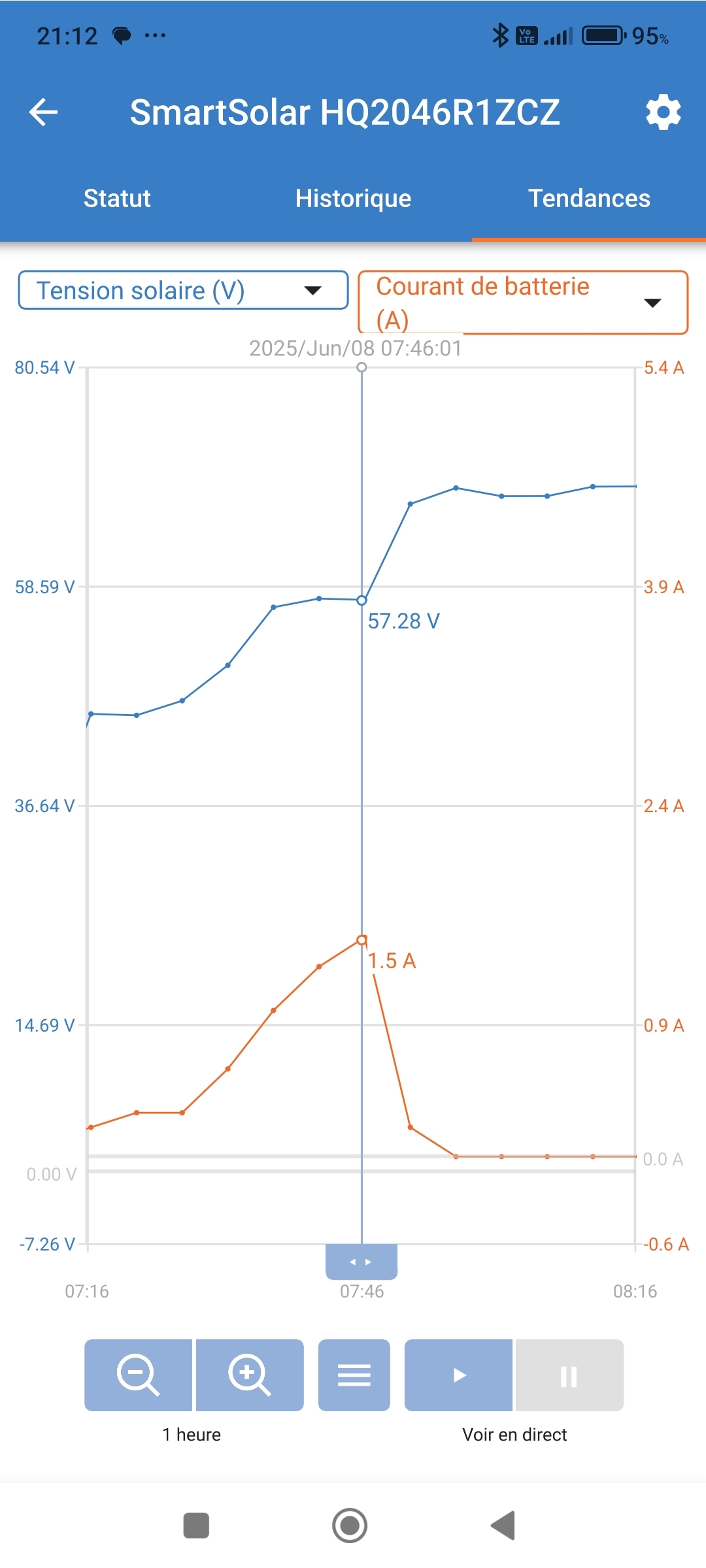

Voici le graph du jour avec l'heure et la tension panneaux au démarrage de la charge.
Vu que ma batterie est full, ça n'a pas monté bien haut...

Ce matin.
6h11. 27,88V pour démarrer.
J'ai désactivé le chargeur du MPPT et allumé le frigo sur 230V convertisseur (15A) en 3h j'aurais consommé 1/4 de la batterie (suffisant)
Ce soir je réactive le chargeur et verdict demain
Ce matin.

Pourquoi la tension de tes panneaux est-elle à 14.69V, très stable au début ( à partir de 5h11). Elle devrait être à 0V ou très proche, la nuit : pas de lumière pas de tension. A moins que tu ne sois garé sous un lampadaire...
Donc pour le moment, tu ne prouves rien.
Ou plutôt si, tu prouves qu'avec des panneaux en série ton régulateur démarre tôt le matin. Je dirais : heureusement.
Je suis persuadé qu'avec les panneaux en parallèle le régulateur aurait démarré à peine une ou deux minutes plus tard, et comme dans l'intervalle la puissance disponible est infime, la perte par rapport au montage série est imperceptible.
Daniel

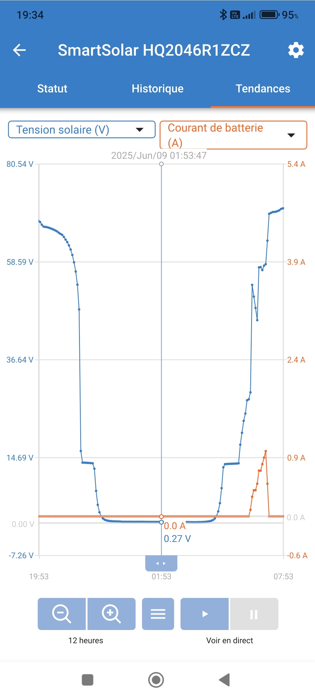

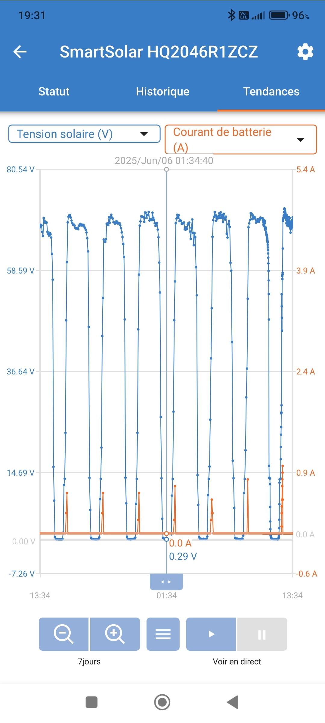

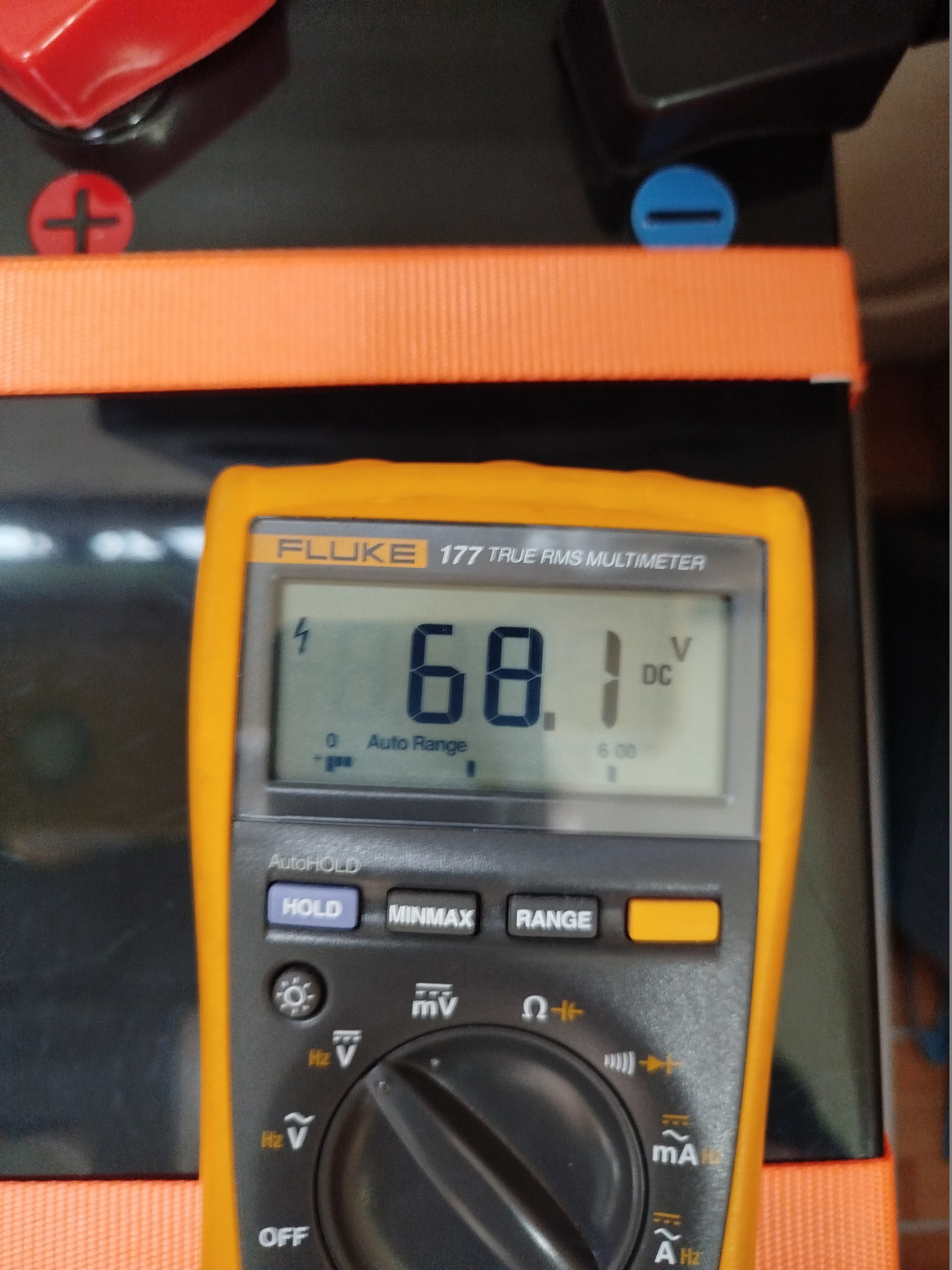

Cher Daniel,
J'ai aussi un Fluke 177 précis et fiable qui me donne la même lecture que le smartmachin truc muche.
J'ai regardé plus loin le graphique du smartmachin truc muche qui fait des beaux graphiques pour voir ce qui se passe sur une nuit afin de trouver quoi génère les 14V et quelques...
L'explication est simple, j'ai un réverbère dans ma rue à une quinzaine de mètres du CC.
Insuffisant pour produire une puissance mais suffisant pour générer 14V!
Sur le beau graphique du smartmachin truc muche on peux voir qu'il se coupe de 23h à 04h du matin.
Et le phénomène se reproduit toutes les nuits.
Voila pour l'explication des 14V.
Demain, re beau graphique pour voir quand et à combien de volts la charge démarre avec une batterie 200Ah à 80% SOC
Bonne soirée
Michel

Merci de ces courbes. Elles apportent de l'eau à mon moulin.
La première montre bien à quel moment le régulateur démarre réellement.
Ce n'est pas sur la courbe d'intensité qu'on le voit, mais sur la courbe de tension.
La courbe d'intensité ne le montre pas parce que sa résolution est insuffisante. En effet, le régulateur démarre alors que les panneaux ne peuvent pas fournir plus de quelques milliamperes donc la courbe ne montre rien.
Mais la tension est révélatrice : elle fait un plat sous 14,
.69V. Ce plat montre que c'est la tension de démarrage du régulateur. Il commence à consommer la faible puissance produite, on n'est plus en circuit ouvert, ce qui calme pour un temps la montée en tension.
Donc ton régulateur démarre en-dessous de 14.69V.
Voilà voilà...
Daniel

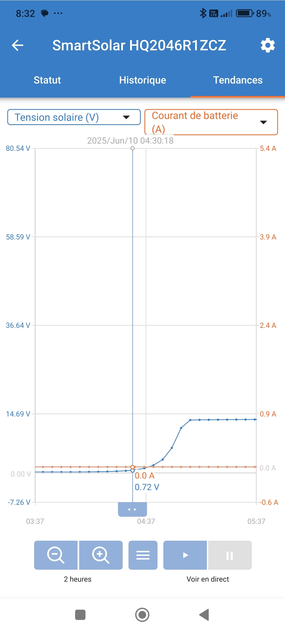

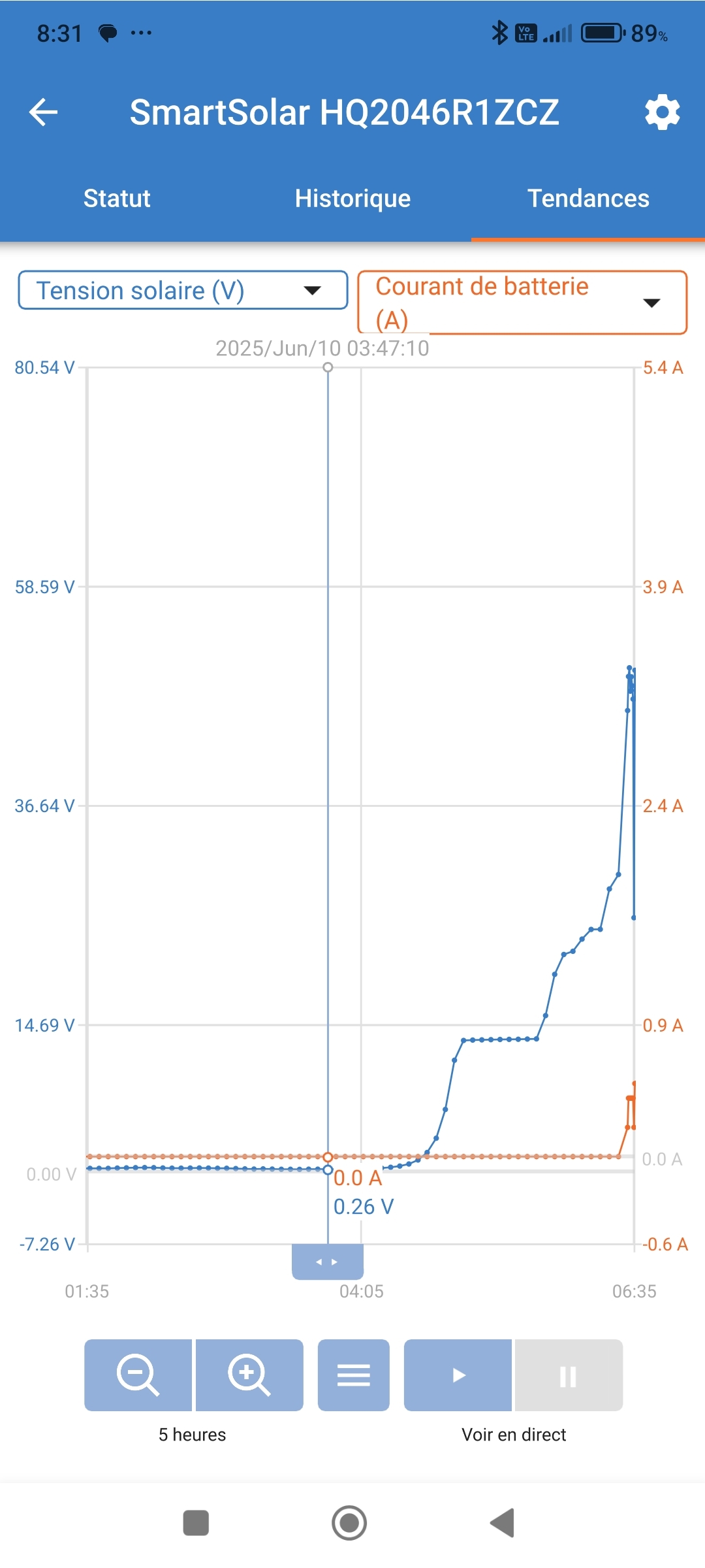

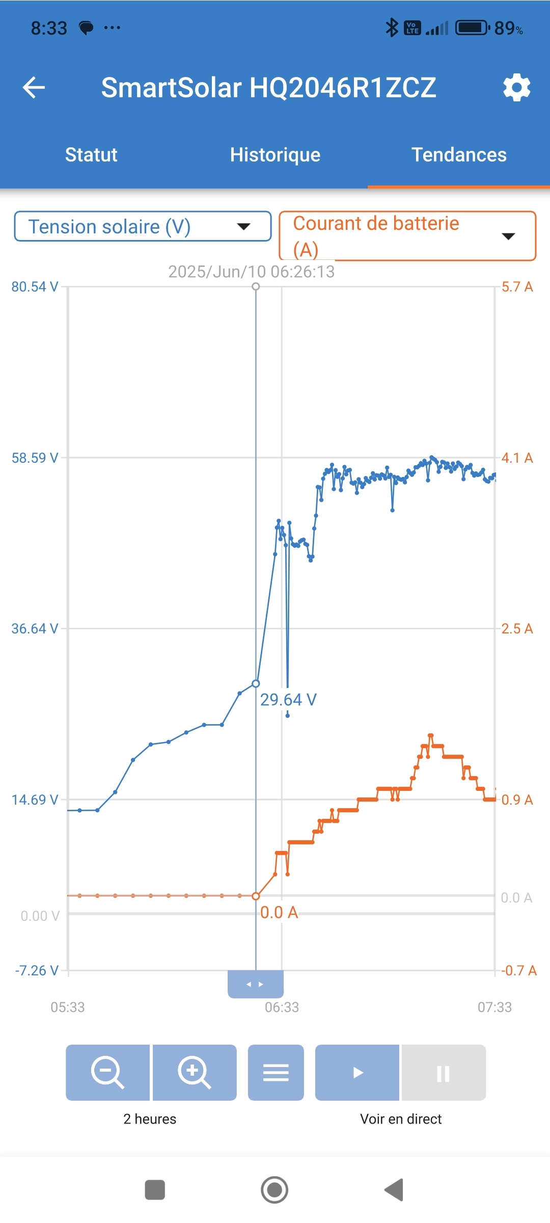

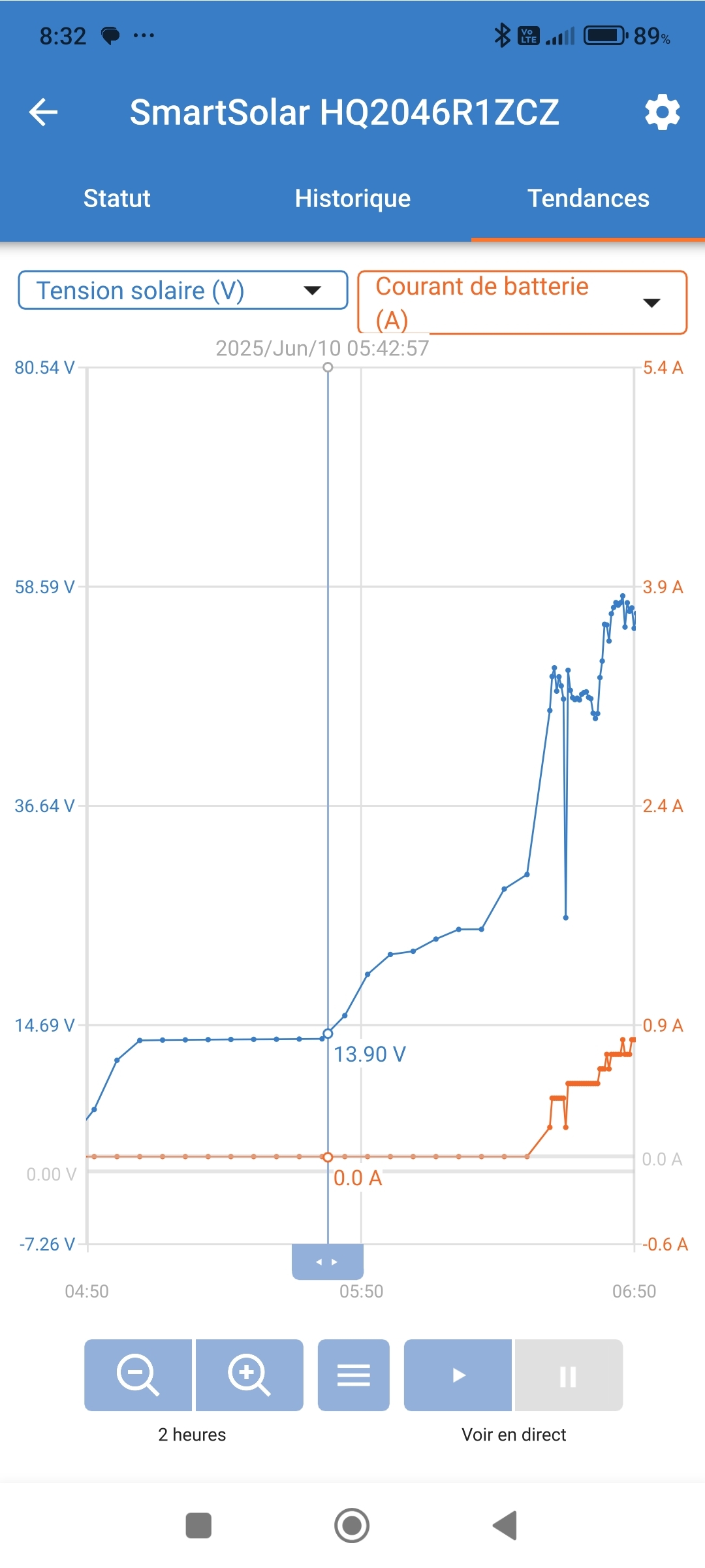

Re: 2 panneaux solaires... en série ou en parallèle ?
Manifestement nous ne lisons pas les graphiques de la même façon...
Déjà le régulateur est alimenté par la batterie 24/24 et n'a pas besoin de soleil pour fonctionner! (j'ai pas dit charger!!!)
Il est capable de lire et d'enregistrer les données sur 30 jours.
Situation du jour/
En milieu de nuit la tension reste à 0,26V (pollution lumineuse)
4h30 allumage du réverbère, la tension commence à monter et stabiliser vers 14V.
5h42 lever du jour, montée en tension réelle mais pas encore de production de courant!
6h26 démarrage de la charge (production de courant) à 29,64V
Que te dire d'autres?
Probablement qu'avec une luminosité plus forte (plus de photons) ça démarrerait avec une tension bien plus basse mais avec la couverture nuageuse actuellement et une installation (dit 12V), je serais encore là à attendre que ça démarre...
J'attends de comparer le graphique d'une installation qui plafonne à 21V pour voir à quelle heure ça démarre vraiment?
Après on pourra réellement comparer l'efficacité d'une installation // VS série
Michel
Situation du jour/
Michel

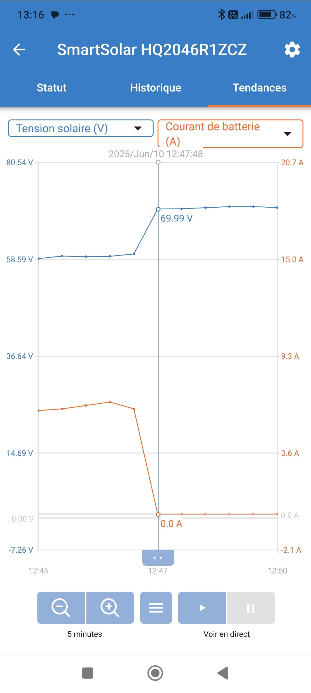

- Messages : 6356
Sur le graphique, le courant est le courant batterie et pas le courant panneaux. (Clairement indiqué)
Courant batterie = charge, pas de courant batterie = pas de charge.
Démarrage à 6h26.
Fin de charge à 12h47.
Donc 6h30 pour récupérer les 40Ah déchargés la veille.
Avec un ciel bouché!!!
Juste un pic à 300W un très court moment.
Voila, ça ne saurait pas être plus clair!
Si tu conteste sans apporter d'éléments factuels, c'est juste de la mauvaise foi
Démarrage à 6h26.

- Messages : 6356
Le début est sur la capture d'écran du message précédent à 06h 26m 13s.
En dessous de 100 milliampères je ne considère pas ça comme une charge... C'est quoi 100 milliampères? la consommation du BMS?
On ne va pas chercher des poux sur la tête d'un chauve... La question est "Quand est-ce que la batterie commence à récupérer quelque chose?"
Et la question de départ est " 2 panneaux solaires en série ou en parallèle? "
Je répond ceci:
Si c'est 2 petits panneaux 100 ou 120W qui plafonnent à 21V, c'est série direct!
Si c'est 2 panneaux 250W comme mon Panasonic qui monte à 55V (Voc) chacun, c'est // pour rester en dessous des 100V max d'un Victron MPPT 100/xx! Plus gros le prix devient prohibitif.
Après il est possible de travailler avec plusieurs régulateurs en réseaux mais c'est un autre débat.

Sur le point 1 ce n'est pas du tout pareil d'atteindre Vbatt + 5 V avec un PV 12 V et un PV 24 V !
Et pareil pour la coupure du soir...
Cela laisse penser que les ingénieurs VICTRON sont des billes et disent des balivernes en affirmant qu'avec 2 PV il faut les mettre en série, sans compter qu'en plus de leur incompétence ils ne font aucun test pour affirmer leurs dires !
Bref, le quidam moyen est meilleur qu'un labo d'ingénieurs ... ça me parait un peu gros comme hypothèse !
Si j'y pense je ferai une copie d'écran shunt et MPPT pour relancer le sujet mi juillet

Je ne dis pas qu'ils ont tort, les ingénieurs de chez Victron.
Ils ont sans doute raison dans un certain nombre de cas.
Mais en tant que retraité, je ne mène pas les essais comme je les aurais menés si j'étais en activité et chef de ce projet.
Je n'ai fait qu'un essai, un matin et j'en ai tiré quelques enseignements valables dans les conditions de température, d'humidité, de pression atmosphérique, de latitude etc dans lesquelles j'étais.
Si j'avais été le chef de projet de ce régulateur, j'aurais sans doute poussé les essais à toutes les températures de -40°C à +50 °C, et de Dakar au Cap Nord, avec ou sans neige, au sec ou avec fortes pluies, sans oublier les essais de chaleur humide, etc.. , et j'aurais sans doute fini par recommander de les mettre en série.
Mais moi, là, je ne suis plus aux affaires, et je me suis contenté d'un essai tout bête, et depuis 15 ans c'est assez représentatif de ce que je vis.
Voilà voilà.
