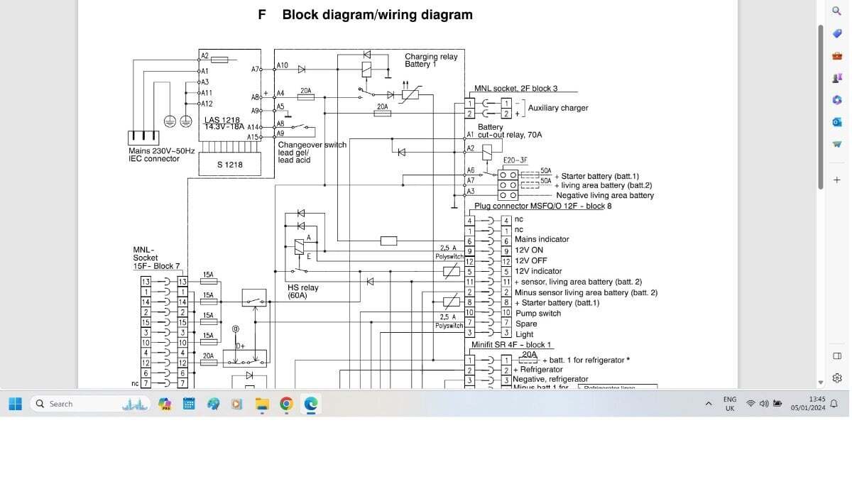

Mais, si tu regardes la sortie positive en A8 du LAS 12/18, celle ci passe par le fusible de 20A et n'a pas besoin d'aller jusqu'au relais qui actionne le voyant pour recharger la batterie cellule.
La ligne descend après le fusible de 20A et mène au A7 pour arriver, après un fusible de 50A, à la batterie cellule qui est alors rechargée. Mais pas celle du moteur qui n'est pas couplée.
Pour que le couplage de la charge des batteries moteur et cellule soit actif, il faut que la sortie A7 du LAS 12/18 soit alimentée pour allumer le voyant au panneau de contrôle et actionner le relais qui permet au bloc 8 pin 8 et au bloc 1 pin 1 de faire fonctionner le réfrigérateur sur le 12V de la batterie moteur.
Au niveau du bloc 1 pin 1 part une ligne qui va alimenter le relais réfrigérateur au bloc1 pin 2 mais alimente également le bloc 6 pin 8 qui est le D+.
De ce relais réfrigérateur part une ligne qui monte au relais de couplage A1 (en haut à droite). Lequel relais permet la recharge des deux batteries.
Donc, si le fusible de 20A en sortie A8 du LAS 12/18 est bon, la recharge de la seule batterie cellule est possible même si le voyant n'est pas allumé.
Par contre pour que les deux batteries se rechargent en même temps, il faut que ce voyant soit allumé.
Ai je raison ou pas?

J'ai regardé le schéma et fait une traduction auto que je joints.
Pour info, chez SCHAUDT et d'après une source allemande, la recharge des 2 batteries (start et cellule) se fait par la ligne qui alimente le frigo par le 12v....
