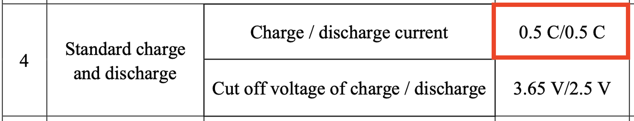

"datasheet" EVE LF280K V3:
A plus.

Je me pose une question plutôt simple à propos de la charge / décharge normale d'une cellule.
Que se soit pour une utilisation correcte, ou un test de capacité par exemple, les constructeurs fournissent généralement la valeur idéale à respecter pour cela. Si l'on prend l'exemple des LF280K, c'est 0,5C, soit 140Ah.
Dans le cas d'une batterie de 12V 560Ah avec 8x cellules de 280Ah, que l'on assemble en bloc de 2 cellules en //, pour avoir 4 cellules de 560Ah, qu'elle valeur nominale de charge / décharge doit-on retenir ? 0,5C de 280Ah (cellule physique) ? Ou 0,5C du bloc en // de 560Ah ?
Merci d'avance :s

Loath a écrit : ven. 04 oct., 2024 16:27 doit-on retenir ? 0,5C de 280Ah (cellule physique) ? Ou 0,5C du bloc en // de 560Ah ?
Dans le cas des cellules en // les courants s'additionnent (charge ou décharge)
Donc 0,5C du bloc de deux = 280A ce qui correspond à 0,5C 140A par cellule.
Messages : 1981
Re: Fabriquer sa propre batterie lithium LiFePO4 (fer phosphates ).
Loath a écrit : ven. 04 oct., 2024 16:27 Je me pose une question plutôt simple à propos de la charge / décharge normale d'une cellule.
Pour moi, chaque bloc de 2 cellules en // va recevoir la même puissance.
Disons qu’on part sur ton hypothèse 560A /2 = 280A pour les 0,5C et disons aussi que tu as un chargeur 4032W
Chaque bloc de 2 va recevoir 4032W / 4 = 1000W chacun.
Or, le voltage de chaque bloc est de 3,65V, car comme dit par Malcombass, en série les volts s’additionnent, en // c’est l’ampérage qui s’additionne.
Donc chaque bloc va recevoir 1000W / 3,65V = 280A (à la louche) et donc chaque cellule de ton bloc va recevoir 280A / 2 = 140A (cf. « en // c’est l’ampérage qui s’additionne »).
Au final, il faut bien raisonner sur la batterie et non sur chaque cellule.

Merci pour vos réponses Michel et Yann.
En résumé, 0,5C de charge / décharge pour une batterie de 560A (avec 8x cellules de 280Ah) correspond donc à 280Ah.
14,6V x 280A = 4088W
Dans la théorie, pour une batterie de 560Ah avec ce type de montage, il faut donc des équipements capable de délivrer une puissance nominale au alentour des 4500W. Afin d’effectuer des charges / décharges correctes à ce courant là.

Pour le LiFePO4, disons qu'elles peuvent théoriquement supporter jusqu'à 1C en charge, que 0,5C c'est un maximum raisonnable et que même avec 0,1C ça le fait quand même.
Personnellement,je préconise plutôt des faibles courants de charge quand on a le temps, ça permet à l'équilibreur de mieux jouer son rôle et au final d'avoir une batterie plus chargée.

Du même avis que Yann, plus le courant de charge est fort plus le déséquilibre aussi et plus vite le BMS va couper (cellule haute)
Les équilibreurs sont efficaces dans des limites de charges raisonnables! 280A c'est monstrueusement énorme!!!
Déjà faut le trouver le chargeur de 280A puis imagine la section des câbles :roll:
Je ne sais pas quel est ton objectif mais 50 à 60A c'est déjà beaux :up
