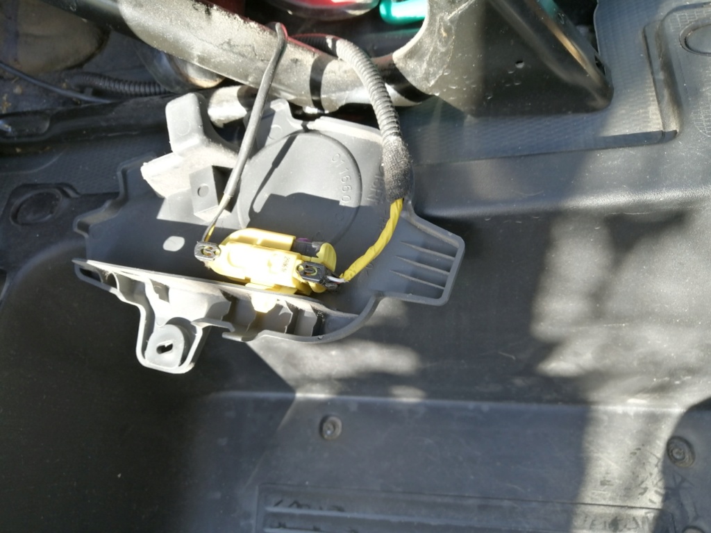

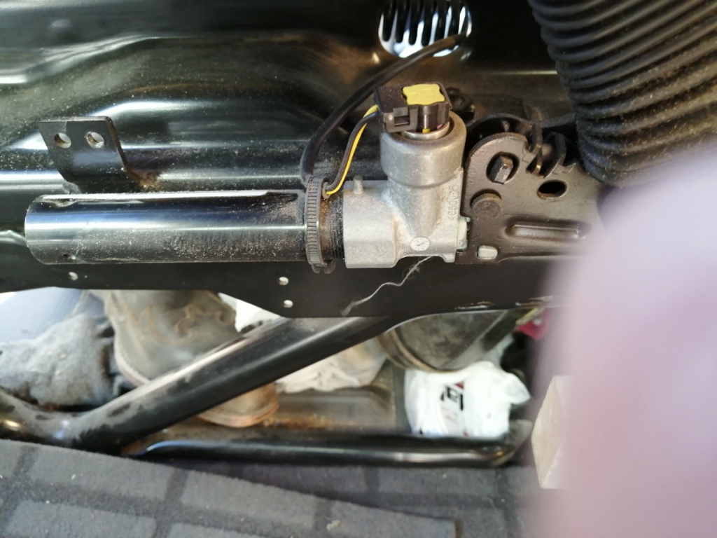

emplacement des connexions:
ci-dessous connexions sur les cotés droite et gauche siège passager
https://i.servimg.com/u/f58/13/22/34/90/img_2017.jpg
https://i.servimg.com/u/f58/13/22/34/90/img_2016.jpg

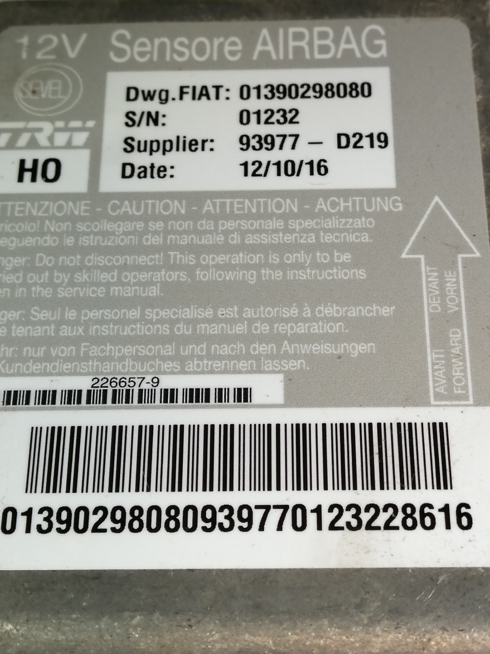

Photos de la centrale airbag sous boîte à gants centrale compartiment batterie
https://i.servimg.com/u/f58/13/22/34/90/img_2014.jpg
https://i.servimg.com/u/f58/13/22/34/90/img_2015.jpg
remplacement de la centrale en mars 2022 -(ducato 2.3- 130cv -2016)

Je vais vérifier les connexions, ce qui parait le plus simple. Quant à la centrale,si j'ai bien compris, elle se trouverait dans le compartiment de la batterie sous le plancher donc à côté de la batterie. J'ai déjà accédé à la batterie porteur pour refaire les niveaux d'électrolyte mais je n'ai pas porté attention à la présence de cette centrale.
Sur la 3ème photo je ne vois que 2 prises mais pas la centrale.
Tu as fait remplacer la centrale en 2022. L'as tu fait toi même? Accessoirement ça coûte combien ce machin?
Merci pour ta réponse.

lors du remplacement de la distribution, je n'ai pas signalé à FIAT que mon voyant été allumé depuis un an.
FIAT a détecté la panne de la centrale.
Coût de remplacement 394euros.
J'ai récupéré la centrale pour éventuellement la remettre en état ??? je n'y connaît rien en électronique
