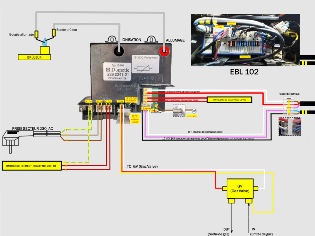

J'ai eu ce type de défaut sur un précédent CC
Le pb venait du connecteur situé a l’arrière du frigo, au niveau du plancher, faux contacts dans la prise de connexion entre frigo et faisceau du CC
