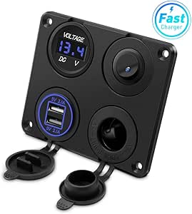

L'idée est simple, mais sa réalisation plus délicate :
les prises USB additionnelles n'ont pas (à ma connaissance) d'interrupteur; connectées à un +12 permanent elles seront sous-tension en permanence !!! un peu comme un autoradio.
La solution la plus simple pour avoir une prise usb au tableau de bord est (pas de travaux de branchement):
https://m.media-amazon.com/images/I/61B ... SX300_.jpg
et pour une installation fixe sur un CC celle-ci (avec interrupteur intégré) :
https://images-eu.ssl-images-amazon.com ... 0_ML2_.jpg

D'ailleurs cela ressemble un peu à la 2ème image envoyée par gérard: 2 prises qUSB et le voltage au milieu

Pourquoi faire simple quant on peux faire compliqué???
Comme Gérard, j'ai ça https://m.media-amazon.com/images/I/61B ... SX300_.jpg et Basta...

Bonjour à tous et merci pour vos conseils et commentaires. Mais j'aurai voulu comprendre pourquoi, en enlevant une prise allume cigare qui fonctionnait, je me retrouve avec 3 fils qui n'ont pas de 12v !Je ne peux donc pas m'en servir. Je pense comme Autostar81 que le jaune (d'ailleurs plus fin) doit alimenter l'éclairage de la prise.
Concernant le matériel, voici ce que je veux installer:
De toutes façons, l'ancienne prise est en morceaux, et de toutes façons, elle ne serait pas alimentée correctement.
Je vais essayer éventuellement de me brancher sur la prise allume cigare restante, mais c'est difficile d'accéder à l'arrière: j'ai démonté plus de la moitié du tableau de bord, mais il y a toujours une vis ou une pièce qui coince; Quelle galère !
Je vais reprendre demain. La nuit porte conseil; et vous aussi
Encore Merci à tous et bonne soirée
- Messages : 5136
Re: Remplacement prise allume-cigares porteur
Je ne suis pas certain que ce soit le bon choix...
Ce genre de prise est alimentée à partir du moment où elle est sous tension... c-à-d pendant tout le temps que le contact est mis, que l'on se serve de la prise usb ou non.
Il vaut mieux un modèle accompagné d'un interrupteur.
