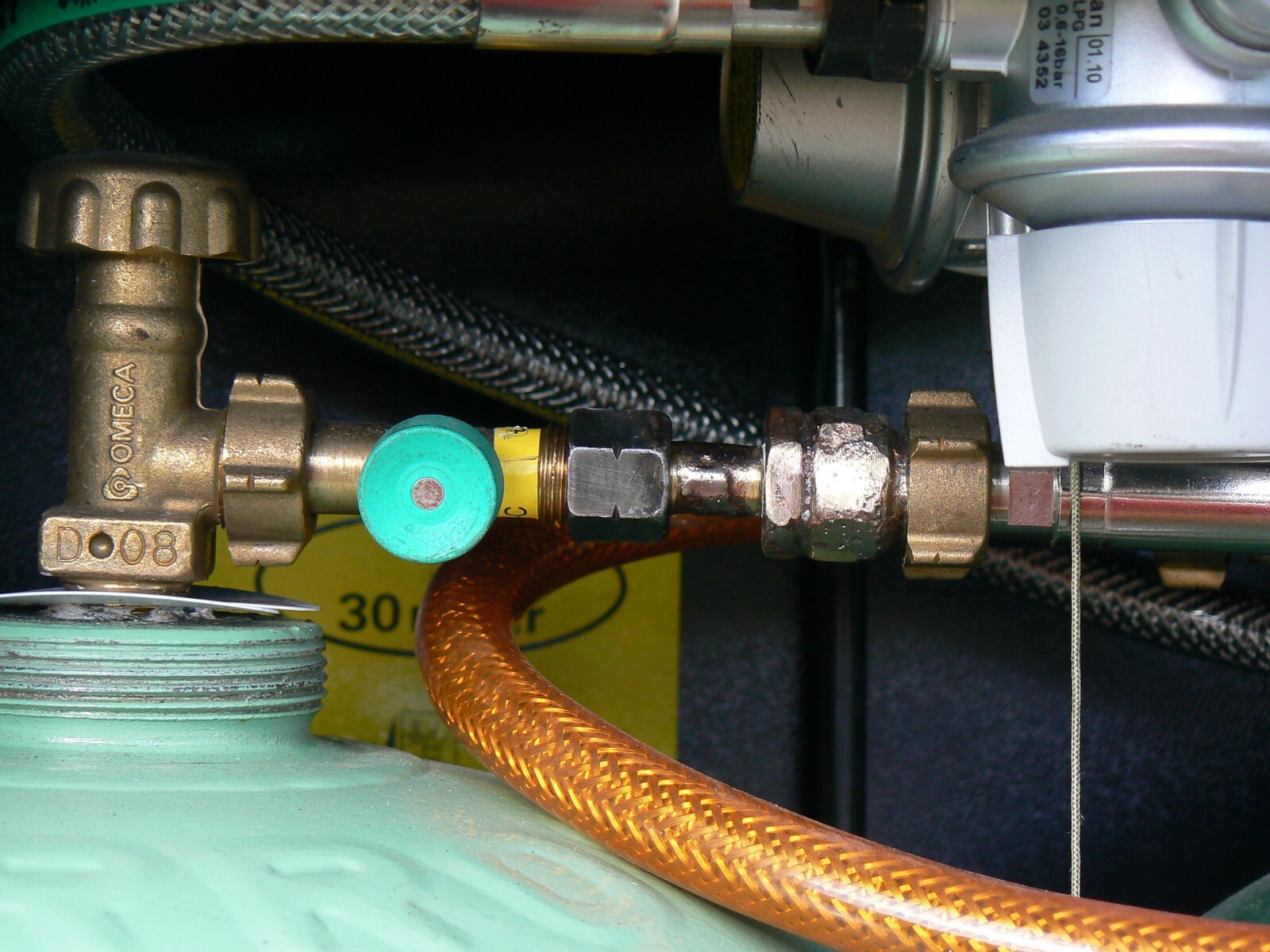

Pour le cas où tu ignorerais le sujet, j'ai même inventé en 2012, le petit adaptateur qui permet de relier une lyre inox au bouton vert (sécurité de rupture) de chez TRUMA. Ce montage de deux raccords à souder entre eux a été copié par "Gazwinkel" qui le vend directement ou par sa filiale "La Boutique Du Gaz".
et la copie plus élaborée que j'ai achetée pour remplacer mon montage :
https://www.laboutiquedugaz.fr/produit/ ... uche-male/
