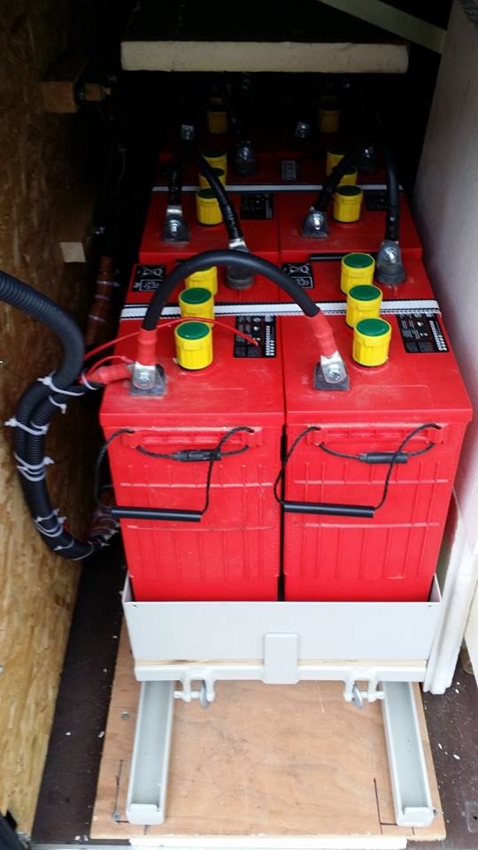

pour répondre à (alain 30) je laisse mes 8 batteries ou il sont déjà dans une (soute) , (les PS LG 370W sont en 42.7V a vide donc il faut faire un montage (série parallèle) question: sur mon schéma que j'ai mis ici plus haut mon montage est bien en (série//parallèle) ???? merci , sinon je me suis trompé :so

tome38 a écrit : jeu. 01 avr., 2021 19:15 un Mail qui me dit que le montage de mon parc de batterie est en (48v) :-( et non en (24v) , si quelqu'un d'ici peut bien me confirmé que mon park de 8 batteries est bien en (24) voir le 1er schéma tout en haut merci.
Faut leur préciser que c'est des batteries Rolls en 6V

(radio6ulm) :mr1 pour votre confirmation (mon parc batteries est bien en 24v) , (96v en ps a vide ps) je suppose que sa veu dire panneaux-solaire , (ça va faire un peu beaucoup non?) vous voulez dire quoi par la ? , qu'il faut changer quel chose ? , (Offtaps) je leur est bien dit que c'était des batteries (Roll) de 6v/450A chacune et j'ai même envoyé le même schéma dans haut et une photo de mon parc batteries avec leur câble branché comme le 1er schéma.
