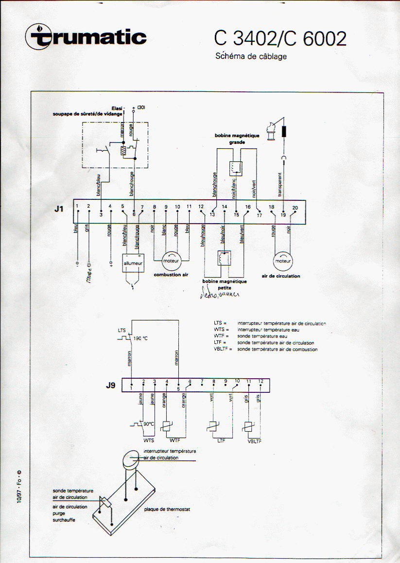

Je reviens vers vous, je suis en train de faire fonctionner le Truma C3400 que le propriétaire m'avais donné avec le CC lors de mon achat.
J'ai attaqué ce matin, j'ai bien repéré chaques câbles, chaques tuyaux et autres gaines de ventilation.
Je pense avoir bien tout identifié.
Il ne me manque rien (enfin si, le couvercle noir de protection de la carte électronique), du coup j'ai voulu le raccorder pour essayer de le faire fonctionner.
Mais en raccordant la carte électronique avec le connecteur bleu, je me suis aperçu que les fils du 12v avaient étés soudé très mal ... et sans surprise le fil bleu a lâché !
Je suis bon pour pour tout redémonter car impossible de souder correctement et en sécurité la ou se trouve le combiné.
Est-ce que quelqu'un peut me dire sur quelle borne se mette le 12v+ et le 12v- sur le connecteur ?
Le voici en photo.

on ne voit pas bien sur la photo mais il doit bien avoir un peu de matière qui reste sur la broche du fil bleu
on remarque aussi la soudure du fil gris est "minable"

Chrito81 a écrit : dim. 29 nov., 2020 12:07 Re,
Le voici en photo.
Bonjour , https://www.campingcar-bricoloisirs.net ... -c3400.gif

Mon 3400 est sur l'établi prêt a être opéré. Mais malgré le schéma de Basto, je suis perdu ... mon connecteur comporte une ligne de 1 à 12 et une seconde ligne de A à N , alors que le schéma parle de bornes de 1 à 20
Je vous joint quelques photos, en espérant un peu d'aide.

Le câblage du connecteur est différent entre un C3400 et un C3402. J'ai trouvé un schéma sur le net, je le posterais quand j'aurais fini.
