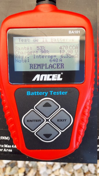

- Le Surzurois
- Messages : 797
- Inscription : dim. 04 juin, 2017 14:46
- votre campingcar : Pilote G 741 LJE
Re: CTEK MXS 5.0
https://i19.servimg.com/u/f19/18/85/22/56/20190714.jpg
Pour savoir ce qui reste dans la Batterie

Re: CTEK MXS 5.0
D'accord, merci Pascal.
Au-delà du produit ali express précédemment indiqué, as-tu une recommandation à faire sur un testeur de batterie de bonne marque (à l'image de CTEK) ?
Au niveau des grandes surfaces, j'ai vu cela par exemple (avec branchement possible sur allume-cigare) : https://www.norauto.fr/p/testeur-de-bat ... 36851.html
Et puisque j'y suis et que tu l'évoquais un peu, précédemment, quel usage fais-tu du chargeur CTEK quand ton CC ne roule pas pendant un petit moment ? Tu le laisses en permanence branché à la batterie (j'ai lu que certains le faisaient pour des véhicules de collection), afin qu'il effectue un maintien de charge ? Tu le branches simplement de temps en temps pour maintenir la batterie en bon état ?
Merci pour tes conseils.
- Messages : 1428
Re: CTEK MXS 5.0
Hello Lucas,
Je préfère nettement un testeur à raccorder directement à la batterie, avec l'électronique des nouveaux véhicules je me méfie des interférences possibles par la prise allume-cigare.. et celui que tu m'indiques possède aussi les pinces, donc parfait ! .. mais mon p'tit chinou fait bien le boulot..
Pour le maintien hivernal, oui je laisse le MXS 5 en permanence branché, il s'arrête tout seul et ne repart que si le besoin s'en fait sentir

Re: CTEK MXS 5.0
Les testeurs proposés par lucas83 et alpazen sont de vulgaires voltmètre
Le testeur propose par le surzurois est bien un testeur de capacité de batterie
par injection de courant alternatif, c'est ce qu'il faut utiliser

Re: CTEK MXS 5.0
J'ai consulté la doc du produit Norauto pas possibilité de connaitre la capacité restante de la Batterie.
Pour mon CC qui est à l'extérieure toute l'année recharge par panneaux Solaires de deux Batteries Cellule et de celle du porteur.
De temps en temps l'hiver connexion CC au 220 v pour booster un peu plus la charge.

Re: CTEK MXS 5.0
Merci pour vos retours Damien et Le Surzurois.
Effectivement, je vais oublier le "testeur" Norauto.
En plus du ANCEL BA101, évoqué en photo, j'ai repéré les testeurs, avec écran LCD, KINGBOLEN BM550 et SUNER POWER AE300 qui semblent être de la même veine, tout en restant abordables en prix. Je vais partir sur un des trois.
Merci encore.
Merci encore.
