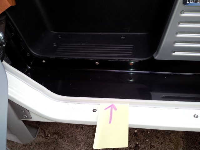

Voici quelques photos afin de mieux comprendre d'ou vient cette eau ....

sellig777 a écrit :Voici quelques photos afin de mieux comprendre d'ou vient cette eau ....
:shock: :shock:
voir procédure:
http://www.campingcar-bricoloisirs.net/ ... f=11&t=197
qu’appelle tu l'huis de porte car huis veux dire porte
http://littre.reverso.net/dictionnaire- ... huis/38334

Bonsoir. j'ai déjà une goutiere d'origine au dessus de la porte.
le débit de l'eau qui rentre en cas de pluie ne peut pas résulter de la capillarite .
l'eau rentre sous le seuil ...[en dessous de. la barre où j'ai collé le postit avec la flèche .)

sellig777 a écrit :Bonsoir. j'ai déjà une goutiere d'origine au dessus de la porte.
pour resoudre ton probleme il faut isoler la fuite la solution que je te donne avec de la gouache en tube à etaler en couche mince cote porte , ensuite refermer la porte doucement, reouvrir et regarder les traces de gouache sur le joint coté montant , la ou il n'y a pas de gouache la porte n'est pas étanche (voir si c'est possible de regler ou si la porte n'est pas vrillé)..

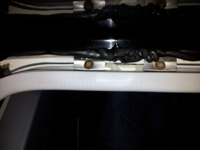

vue de l'intérieur. Malheureusement la photo est à l'envers...
