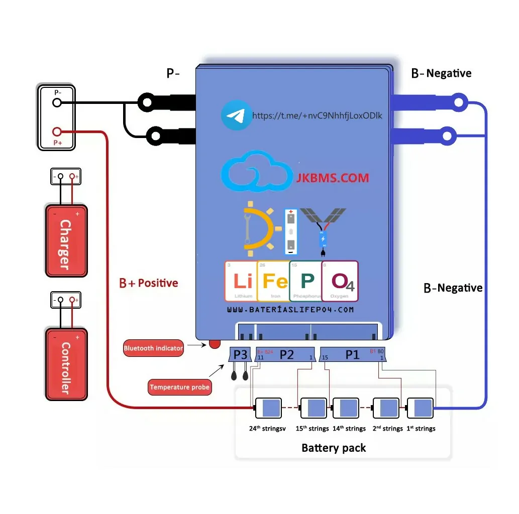

J'ai monté le BMS sur la batterie, démarré avec le bouton, 2 bip cours + 1 bip long mais 0V en sortie P- mais 14,5V sur le B-
Aussi, impossible d'installer l'appli!!!
HELP

heuuuu ... sur un JK, le B- est fait pour aller sur la borne - de ta batterie ... pas sur le +13V ...

Oui c'est ça. Regarde bien mes photos le B- va sur la borne négative.
Je me suis sans doute mal expliqué... Entre B+ et B- j'ai 14,31V (maintenant) et entre B+ et P- que dalle!
Sans l'appli je ne sais pas voir les seuils de sécurités réglés d'usine!!!

J'ai re re re re contrôlé l'ordre des fils d'équilibrage. Le noir sur le- de la cellule N°4, le rouge à coté sur le + de cette cellule, le rouge suivant sur le + de la cellule N°3, le rouge suivant sur le + de la cellule N°2, le rouge suivant sur le + de la cellule N°1 ainsi que le dernier rouge qui sert d'alim pour le BMS.
Si j'ai merdé? Je ne vois vraiment pas ou?????

Bon, j'ai enfin réussis à installer l'appli.
Le BMS était réglé sur 8 cellules et forcément avec 4 non connectées ben merdasse!!!
Maintenant ça fonctionne, j'ai du jus en sortie.
Avant de décharger il faut affiner les réglages et là un petit coup de pouce serait sympa :h
