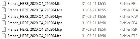

- Messages : 6459
Re: Igo Primo
Salut Alain,
Je suppose qu'elles sont compatibles avec toutes les versions d'IGO?
Voila les types de fichiers que j'ai.
- Messages : 6459
Re: Igo Primo
Après décompression c'est pas les mêmes extensions
- isatis
- Messages : 667
- Inscription : sam. 09 mai, 2009 0:49
- prénom : Patrick
- votre campingcar : Pilote G 740 C Essentiel
- Ville : Siouville-hague
- Localisation : 50-nord cotentin (Ouest)
Re: Igo Primo
Bjr.
Michel
Effectivement les extensions sont """Luna"""
Comme je vois que tes cartes sont vieilles, je te mets mes dernières...
Nota: les cartes avec extension """fpa""" sont à supprimer, elles créent un bug..
Michel
- Messages : 6459
Re: Igo Primo
Merci Pat, mais "fpa" c'est les numéros de maisons pourtant???
- isatis
- Messages : 667
- prénom : Patrick
Re: Igo Primo
Bjr.
Tout à fait, mais pour les pays de l'Est...
L'adresse à Vladimir, par exemple...
mais sur nos GPS, ça déconne, j'ai eu une fois Nantes --> Poitiers en ligne directe comme si j'y allais en avion...
Bref, sans ce fichier, plus de souci...

- Messages : 2322
Re: Igo Primo
Non, la structure des cartes de Luna est différente et non compatibles des autres versions d'iGO. Et comme les cartes pour iGO sont assez facile à trouver, je ne les avais pas mis en lien
Salut Michel,Malcolmbass a écrit : mer. 10 juil., 2024 10:14 Salut Alain,
