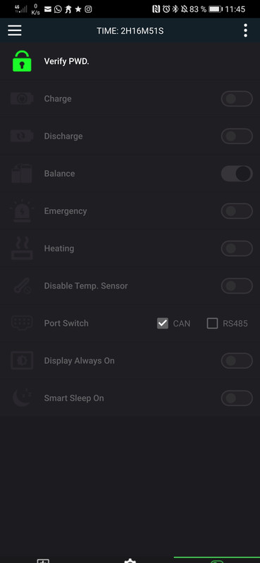

Alors j'ai réussi à rentrer en Bluetooth la ont est bon.
Mais tjs 0v en sortie, je L ai donc branché sur mon circuit avec chargeur activé toujours rien.
Quelques photo
https://i.postimg.cc/90C9xwgy/Screensho ... ch-bms.jpg
Jusqu la tout va bien

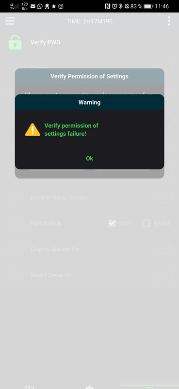

Je regarde dans control je vois tout décoché j essai de rentrer dans l icône en haut à gauche il demande le code, sur le manuel 123456 et sa ne marche pas je met sa en photo
https://i.postimg.cc/XNkdrxXL/Screensho ... ch-bms.jpg
Et la réponse du code 123456
https://i.postimg.cc/j2c7BqBm/Screensho ... ch-bms.jpg

Pour la charge ou décharge pour lancer le bms, tu passe par le bms ou c est directe sur les batteries ?
- Messages : 2175
Re: JK BMS : les réglages.
Il est de coutume de mettre Re en début des posts une fois qu'on a dit bonjour.
Bonne nouvelle, tu arrives à communiquer avec le BMS.
Tes BMS sont neufs ?
Personne n'a pu modifier les MDP ?
Pour lancer ton BMS, tu dois passer par le BMS.
Mais je vois que charge et discharge sont sur OFF dans le panneau CONTROL.
Je crains que tant que tu ne seras pas arrivé à modifier cela, tu n'obtiendras rien.

Essayes de refaire la procédure de connexion avec un autre téléphone.
Il n'y a pas de raison que 123456 ne fonctionne pas (ou alors JK a modifié MDP par défaut ? Regarde sur leur site ?

Mais impossible il me dit que le code n est pas bon pourtant dans le manuel c est 123456 je dois faire un fausse manip ou oublié une manip c est pas possible, surtout que les deux bms me disent pareil.
OK je vais voir sur leurs site oui
OK bon comme tu dit y a déjà du mieux je peut communiquer !
- Messages : 2175
Pour la manipe, il faut cliquer sur le cadenas et entrer le code dans la zone prévue, puis faire ok.

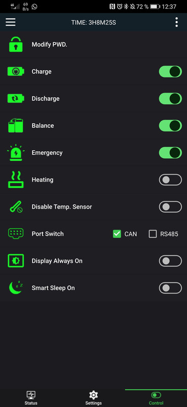

Pas la bonne appli, j ai pu rentrer avec le bon code 123456 j ai modifié charge et décharge mais tjs rien y a d autres manip?
Merci encore de L aide vraiment
Voici les capture écrans

OK j ai coché emegecy charge et décharge fonctionne, il reste plu que la balance
ont y est presque
https://i.postimg.cc/zXcGPRVK/Screensho ... er-bms.jpg

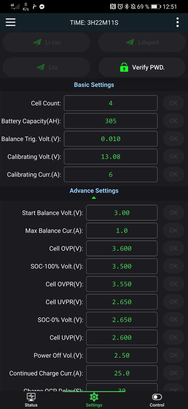

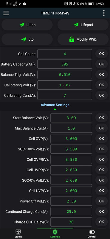

J ai modifier aussi les deux premier, et y a t il d autres réglage à modifier important ou sa tourne bien comme cela le temps de potasse pour fignoler ?
https://i.postimg.cc/c46Mgj2W/Screensho ... er-bms.jpg
https://i.postimg.cc/GtzCW9rW/Screensho ... er-bms.jpg
Merci encore pour le temps pris pour moi

Bon, cool tout ça.
Principe de base avec le LiFePO4 : prendre son temps.
Relis bien tout le premier post et particulièrement le fichier Excel, tu y trouveras les informations primordiales.
Reviens ensuite poser tes questions auxquelles tu n'as pas de réponse :-)

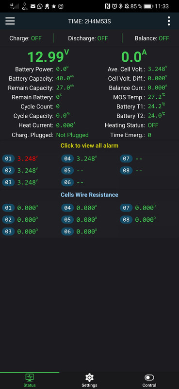

En utilisant ma station aujourd’hui, j’ai un soucis
En utilisant le convertisseur EDECOA 1500w pour faire un café
, il y a eu plusieurs coupures d’affilées , en regardant en live sur le BMS , la tension fluctue sans arrêt entre 13,4v ( tension initiale ) et 10,9v . Cette fluctuation provoque la coupure de l’installation, le coulometre s’éteint et le BMS bip et se coupe également
De plus le BMS m’affiche des données incohérentes ( photo jointe ) .
J’ai des batteries lifepo4 200Ah en 12v avec BMS JK .
Pouvez vous m’aider dans ma recherche de panne , je tiens à préciser qu’avant , je n’avais pas ce soucis .
Merci d’avance

Photo du BMS
- Messages : 2328
Essayer, en vous mettant sur la page Settings, et en modifiant la puissance de la batterie à 100Ah, validez puis remettez l'ancienne valeur et validez de nouveau. Le taux devrait ce remettre à la bonne valeur !

J’ai essayé , mais après une nouvelle utilisation du convertisseur , le BMS m’affiche à nouveaux ces infos .
Ci joint le lien d’une vidéo pour expliquer le dysfonctionnement.
https://files.fm/u/4t6a3cqu24?share_ema ... _form=true
Pensez vous que le problème vienne du BMS ? Du conversisseur ou autre ?
Merci d’avance pour votre aide
