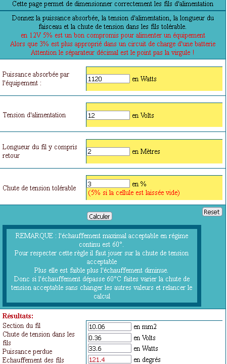

@ yaclan
Une calculette qui prend en compte la température du cable.
http://forcepas3.free.fr/images/stories ... n_fil.html
ok, merci, je regarde.
J'ai envoyé un mail au gars pour demander quelle formule il utilisait.

En fait, c'est la même que celle de Damien (regarde tout en bas de la page, il y a un lien qui renvoie vers le site de Damien).

- Messages : 2175
Re: JK BMS : les réglages.
bon, j'ai fait un calcul vite fait : 83 ampères (1120w) sur 2 mètres : la calculette dit 10mm2 et 120°C.
La T° me semble exagérée, mais bon, j'attends la formule ...

J'utilise moi aussi ce site
Il donne pour 150A sur un câble en 25mm2 un échauffement de 94c°.
Après je pense que c'est pour une utilisation continue. Dans vos usages (cafetière, micro-onde) c'est des très courtes durée donc le câble n'a pas le temps de chauffer. Mais si ça durait 1h ça monterait peut-être bien à 90c°.
Toujours sur ce site, avec un câble en 35mm2 un courant de 150A emmènerait un échauffement de ~60°c, ce qui est la limite conseillée.
L'augmentation de l'intensité augmente l'échauffement. L'augmentation de la section le diminue.

Du même avis que David.
Voila mon résultat (mon installation) avec ce calculateur: http://clubphotosa.free.fr/van/abaque.p ... erature=50

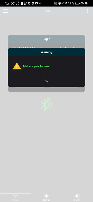

Bonjour tout le monde, je recommence après présentation au bon endroit.
J ai besoin de votre aide, je viens d acheter 8 cellules lifepo4 eve 308ah et deux bms jk b1a8s10p
J ai fabriqué la batterie, j ai voulu essayé avec un multimetre sans y branché à mon installation, j allume les bms avec L interupteur origine (lumière rouge sur bouton et en bas à gauche du bms) mais je n ai pas 12v en sortie du bms et impossible de les rentrer sur L appli en Bluetooth avec le code 1234.
J ai donc branché les cellule le - et le + de la prise des fil cellules.
Y a t il d autre chose à branché ? Autre que la grande prise pour les cellules et le + et -, la sonde température, et les gros câble-
Merci de votre aide
Une petite photo du montage
https://i.postimg.cc/CKgsxR05/IMG-20240820-185126.jpg
BMS
https://i.postimg.cc/bY5T5WbD/172422795 ... 255512.jpg
Une photo du branchement, le p2 doit il être branché ? Je ne comprends pas (je suis pas fortiche en anglais)
https://i.postimg.cc/Y9MRbRf0/Screensho ... 100526.jpg
Et une photo du code erreur pour le Bluetooth
https://i.postimg.cc/GmYSKqsw/Screensho ... ch-bms.jpg
Merci de vos réponse, je suis un peut dans la mouise sans électricité,merci d avance pour votre aide.
Merci de votre aide
BMS

Merci pour la présentation.
Pour l’appairage, le mdp est 1234.
Est-ce tu peux essayer avec un autre téléphone ? Je pense à un problème sur le téléphone et pas sur le BMS.
Pour "lancer" le BMS, il faudrait soit faire une charge, soit faire une décharge avec un consommateur.
Si tu n'arrives pas à communiquer avec le BMS, tu ne pourras faire les réglages de base et il ne démarrera pas.
Tu n'as pas besoin du P2 car tu n'as pas assez de cellules.
