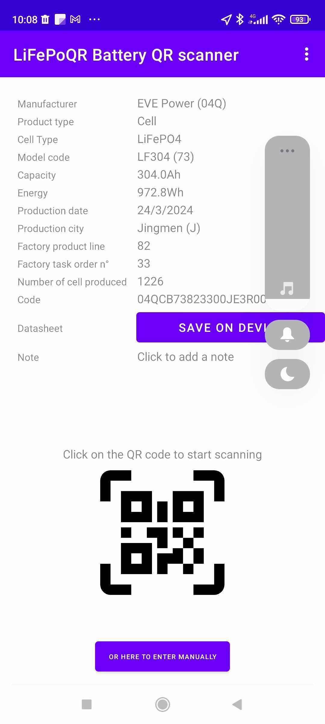

Eve. Doutant de l'authenticité de ces cellules, bien que le QR code confirme que ce sont des EVE, existe t-il des fausses EVE? Y a t-il un moyen de vérifier?

zygpapa a écrit : jeu. 20 juin, 2024 11:30 Eve. Doutant de l'authenticité de ces cellules, bien que le QR code confirme que ce sont des EVE, existe t-il des fausses EVE? Y a t-il un moyen de vérifier?
Je crains que non : n'importe qui peut coller des étiquettes sur n'importe quelle cellule ...
