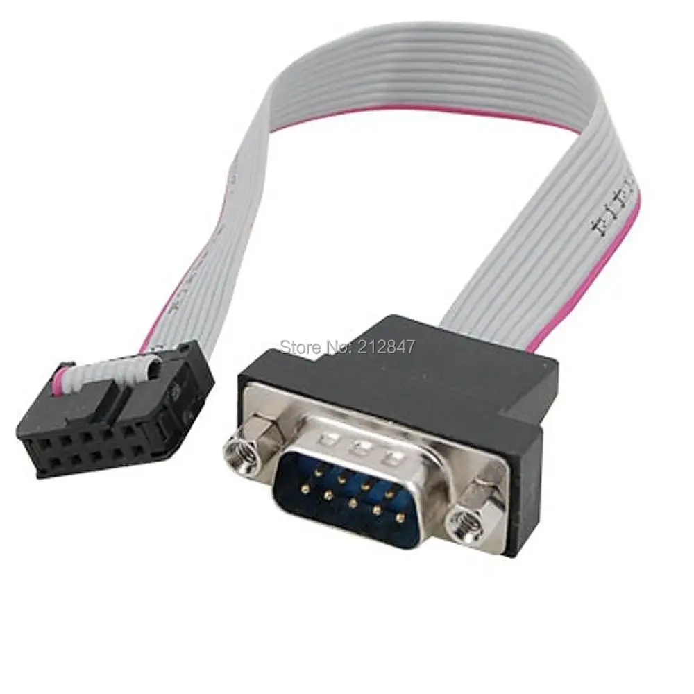

Je n'ai plus de soucis de réception avec mon antenne GaSat achetée en février 2015.
Sans doute s'agit-il du même modèle que la snipe version 1 puisque le boitier de commande est rectangulaire.
Après avoir convenu d'un rdv, je me suis rendu chez le vendeur à Toulouse, Avenue des Etats Unis (très sympa), il est monté sur le toit du c.car avec son ordinateur portable l'intervention a été réalisée en 5 minutes environ. Maintenant que l'antenne pointe correctement le satelllite, j'ai pu installer les transpondeurs idoines.
Tout fonctionne impec, merci à ce revendeur pour son sérieux et son amabilité.
NB, ja modification se fait sur le corps de l'antenne et non par l'intermédiaire du boitier.
Je ne saurais bien sûr pas me prononcer sur la pérennité de cette mise à jour en cas de nouveau changement des paramètres de eutelsat, mais pour l'instant...!!!
Didier.

Est-il possible de savoir comment et où il a branché l'ordinateur sur le corps de l'antenne et
par la même occasion est-il possible d'avoir le nouveau soft qu'il a installé.

J'ai aussi démonté la mienne et sous cette trappe il y a une nappe repliée sur elle même à 6 conducteurs (5 gris et 1 rouge) sans connecteur!!! mais peut-être que la GASAT a une connecteur branché sur cette nappe??? genre à ça: https://ae01.alicdn.com/kf/HTB1dIUNJVXX ... -Ruban.jpgmallet jean marie a écrit : mar. 03 oct., 2017 11:40 Bonjour:
Pour avoir entièrement démonter la mienne, je peux vous dire qu'il n'y a aucune prise pour brancher un quelconque ordinateur les seules prises présentes sur cette antenne sont les prises des coaxiales, donc je ne vois pas comment il aurait pu brancher son pc, a moins qu'il possède un interface a intercaler entre le pc et l'antenne. Pour ce qui est de la trappe elle existe bien mais dessous il n'y a que le raccordement de la partie parabole a son socle au moyen d'un connecteur électrique qui ne peut être compatible avec un pc.
- Messages : 27

Cette prise sert antre autre a alimenter le moteur pas a pas situé dans la parabole qui déplace en rotation cette parabole afin de régler la polarité de la lnb, de plus par cette prise arrivent les signeaux fournis par cette lnb.
voila ce que je pense de cette prise et de son utilisation, maintenant je peux me tromper, mais il n'y aucune autre liaison électrique entre la parabole et son socle.
salutations jean marie
PS: En générale je n'aime pas me tromper, mais cette fois ci je préférerai que ce soit toi qui ai raison

J'ai remis les photos avec un cercle rouge.
Si c'est là, c'est que ça doit servir à quelque chose
et par déduction c'est forcement là que le technicien s'est connecté...
Y a pas de honte à se tromper et ce n'est qu'en partageant nos réflexions qu'on pourras "peut-être" trouver une solution
Tu ne m'a pas compris! ou je me suis mal exprimé.... j'ai dit "nappe à 6 conducteurs SANS CONNECTEUR" qui vient de la carte mère de l'antenne, sort sous la trappe et est repliée sur elle même.mallet jean marie a écrit : jeu. 05 oct., 2017 7:41 Bonjour:
PS: En générale je n'aime pas me tromper, mais cette fois ci je préférerai que ce soit toi qui ai raison![]()
