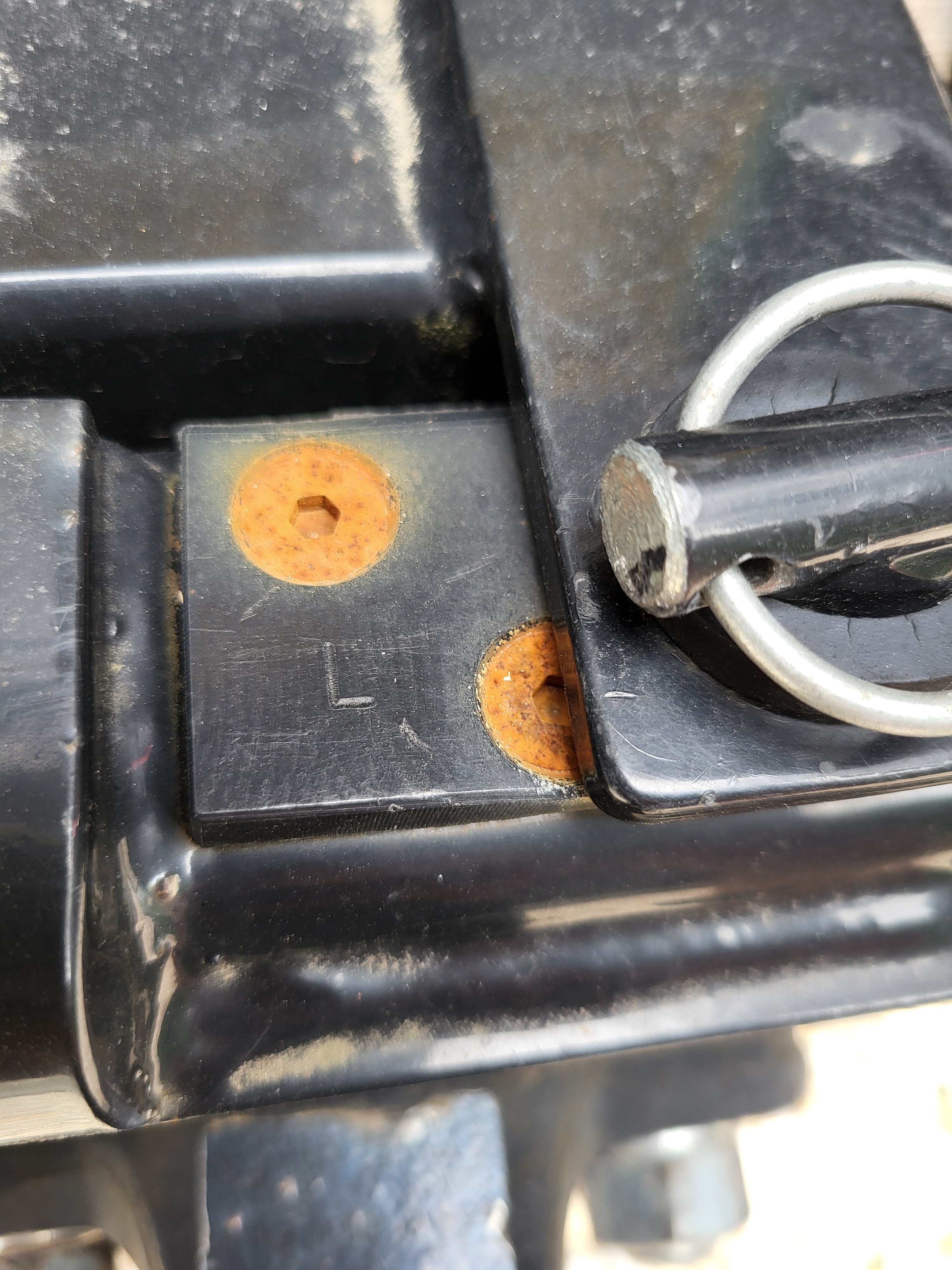

Faire disparaitre la rouille.
quel est le meilleur moyen pour faire disparaitre la rouille des visses ci-dessous ?
Merci d'avance.

Re: Faire disparaitre la rouille.
Acide phosphatant 😉
La marque Julien est top
ACIDEPHOSPHATANT
Message non lu par biiiip »
Tu as également les produits FEROSE

Messages : 2161
merci à vous deux, je vais essayer cela.
Sinon remplacer par des vis inox... c'est ce que je fais le plus souvent.
:up1 avec Fabrice , acide phosphatant , Férose transforme la rouille en une couche noire .
Je confirme, FEROSE et JULIEN super efficace mais le prix....
J'ai dernièrement testé Ceci sur mon bloc moteur et ça fait le même boulot!
Dilué à 1/5 comme préconisé ça revient à +/- 2€ le litre :up
Malcolmbass a écrit : ven. 18 juil., 2025 10:51 Bonjour,
ça vient d'augmenter : sur ton lien 63€ les 5 litres, bien plus cher que le pinard :s
Message non lu par DéDé33 »
Bonne idée, mon interrogations, 5l d'acide, ça vieilli comment ?
Ou alors il faut aimer "dérouiller"!
J'utilise du "Rustol" vieux produit toujours aussi efficace et abordable en terme de prix !
Alors, c'est pas que j'aime dérouiller mais que j'aime pas y passer une plombe et recommencer chaque année!
Avec 3 voitures, 2 motos, 1 CC, de l'outillage, des machines, portail métallique, ...etc. Ça en fait des choses à dérouiller...
Comment ça vieilli? Comme les autres produits j'imagine.
63€ les 5L qui tu dilue (1 part acide et 5 parts d'eau) = 30L
63 / 30 = 2,1€ le litre! J'ai jamais gouté du pinard à 2 balles mais ça doit bien décaper aussi :ri
Dalton a écrit : ven. 18 juil., 2025 10:05 Salut .
Je confirme !
Ca fait plus de 40 ans que je restaure des carrosseries , tout ce qui est Frameto, férose et similaires ne font que transformer la rouille de surface en une couche noir , en dessous ? et ben la rouille continue ses ravages , on ne l'utilise pas en carrosserie .
Par contre l'acide phosphatant lui pénètre de partout jusqu'au coeur du métal souillé .
Le Rustol est un vernis gras, de faible viscosité, à base de résines de type alkyde et d'huile végétale dans un solvant avec du cobalt :up
Re Depuis plus de 20 ans j’utilise Férose , la dernière utilisation c’est sur le L 200 Mitsubishi, bien rouillé niveau châssis , après un bon nettoyage / grattage des endroits friables , en tout 4 litres de Férose partout , pas bougé en 5 ou 6 ans .
Malcolmbass a écrit : ven. 18 juil., 2025 13:52 Re,
re-
oui, ça dérouille aussi le tube digestif...
