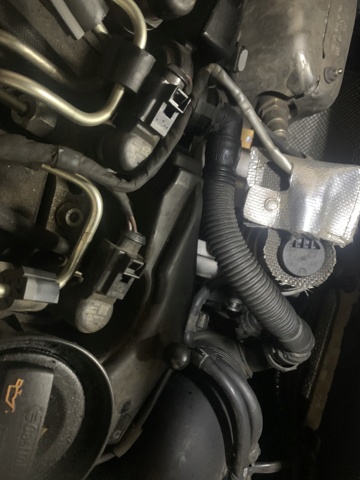

Pour revenir au sujet.
Les Ducato et clones sont équipés d'un système de recyclage (PCV) dont personne ne parle, pas prévu dans les entretiens mais qui inévitablement doit s'encrasser!!!
Voila le bloc PCV et son filtre (qu'on ne remplace jamais????)
Vais m'en occuper avant l’hivernage ainsi que la vanne EGR, le boitier papillon, le collecteur d'admission et les conduits de culasse

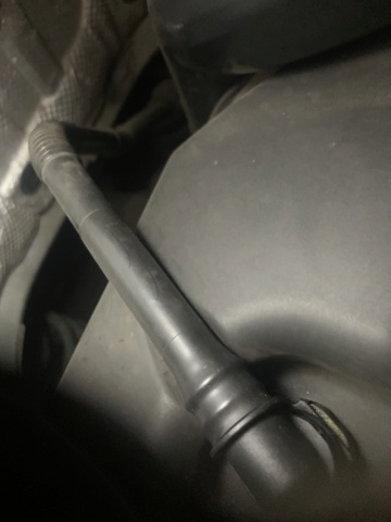

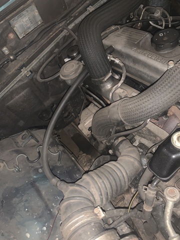

Vérifié sur les 3 : fastoche sur le Mitsu L 200 de 1995 , un vulgaire tuyau qui part du cache culbuteurs à la grosse durite d'air :
A peu près la même chose sur le Master de 2004 : du cache culbuteurs dans la durite qui vient du turbo et s'en va sur le collecteur d'admission :
Et sur la Golf Tdi de 2011 , cache culbuteurs ==> durite d'admission :
Je défais la durite concernée là où c'est le plus facile , j'enroule un bout de Sopalin autour d'un fil de fer assez rigide ( penser à bien le fixer pour éviter que ça reste dans le tuyau , c'est du vécu , même si au compresseur ça dégage assez vite ) , je passe dans la durite , sur les 3 ça ressort quasiment propre , y'en a très peu même au fond de celle qui est annelée .

Et j'ai dit une connerie, y a pas filtre mais une membrane qui avec l'age fini par durcir et parfois crever = plein d'huile dans l'admission.
Et même si ça fonctionne normalement, y quant même pas rien qui passe...

Sur mon Master , comme tu le vois sur la photo , c'est d'origine , ainsi que sur les 2 autres .
