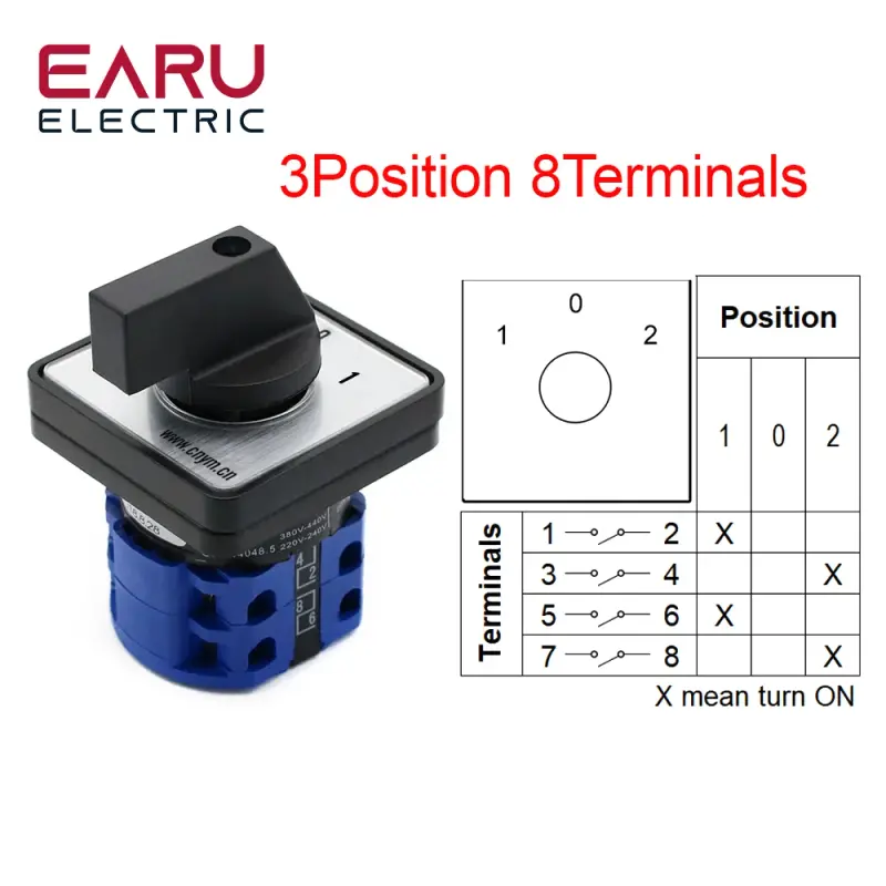

En effet je pensais juste mettre un inverseur pour passer les 2 prises de mon convertisseur sur le 230v.
Qu'en pensez-vous ?
J'ai vu sur aliexpress ceci :
Voici le lien : https://fr.aliexpress.com/item/40002346 ... ry_from%3A
Est-ce que cela correspond ?

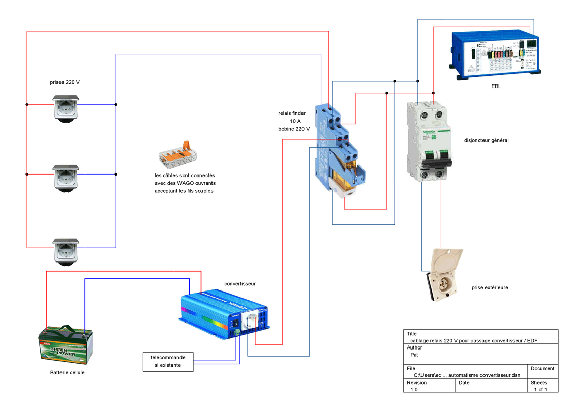

J'ai également vu sur un autre post qu'un colistier (Pat) a fait un montage avec un relais. https://www.campingcar-bricoloisirs.net ... p?id=12122
pat a écrit : lun. 11 avr., 2022 12:54 Il vaudrait mieux mettre un relais sur les prises qui bascule entre convertisseur si le 220 secteur est absent et le secteur si celui ci est présent.
Le montage est un poil plus complexe mais assez facile. Je l ai fait su mon cc avec un relais 220v acheté moins de 20euros chez lz grossiste élec local.
A plus
Pat

Sur le schéma ( version automatique ) , il s'agit d'un relais bi-stable , 10A c'est un peu juste , mieux vaut un 16A ( norme pour les prises NF)
J'ai fait cette installation sur mon CC et je m'occupe plus de rien , mon circuit prise s'alterne tout seul entre raccordement réseau et convertisseur en toute sécurité en cas d'oubli d'arrêter le converto en cas de raccordement exterieur , ou l'inverse !
SUr ta première image , c'est la solution "manuelle" , tu te simplifie tout simplement l'installation en tournant simplement le selecteur sur la source choisie !

C'est compliqué de faire la solution automatique ? le schéma est correct ?
Merci.
Messages : 5613
Re: Demande aide pour alterner les prises 230v et convertisseur
Pour moi le schéma est correct , mais pas le calibrage du relais ,choisir un 16A !
Je rajouterais quand-même un disjoncteur en sortie convertisseur ...

Tu tapes relais bistable 230v sur le net, tu en trouveras plein. Me rappelle plus pour le mien, ça doit faire 6 ou 7 ans qu'il est en place et fait son job.
Après, c'est juste une sécurité en cas d'oubli pour moi 🙄😉

relais bistable 16a
Est-ce que cela convient ?
Messages : 5613
C'est pas bon, il faut qu'il soit à double inverseur 😉

chrisia l'inverseur est manuel ,je ne veux surtout pas d'auto avec un relai ,j'ai l'esprit tranquille ,l'inverseur est juste à coté de la prise P17 (EDF extérieur) donc quand je branche la rallonge je tourne le bouton ,chacun choisi son montage,perso c'est comme cela et derrière il y a 10 prises 220 .
Ah oui, pas mal l'emplacement.
C'est le même type que celui-ci ?
J'hésite entre automatique et manuel.

Pour le relais voici un exemple :up

L'inverseur manuel étant très bon marché, le prix du relais est trop élevé pour le confort apporté.
Qu'en penses-tu ?

Je crois que je vais m'orienter vers l'inverseur manuel car je ne suis pas doué en électricité. :lol:
