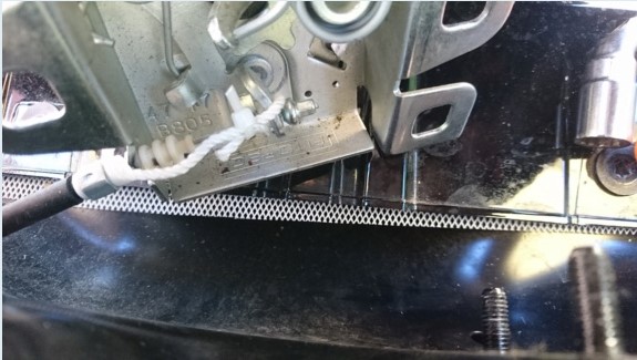

c'est avec un peu de retard
si votre ouverture de capot ou de votre CC n'est pas opérationnel ( câble cassé ou déboîté ) voici ce que j'ai adapté pour facilité l'ouverture
bien sur ouvrir le capot
dépose de la fermeture serrure
en suite vous fixer sur la patte qui actionne l'ouverture une cordelette et vous fixez avec un Risl
https://i32.servimg.com/u/f32/20/51/89/72/cordel13.jpg
et pour Eviter que la cordelette se coupe passez la dans une protection (pour moi un morceau de tuyau)
et vous faites sortir l'extremité ou vous le souhaitez
Amitiés a tous
