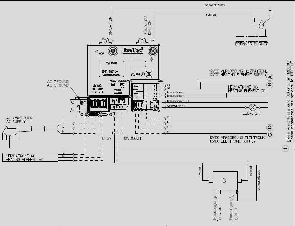

J'ai trouvé ces photos explicative sur internet :
J'ai l'option ci-dessous

Actuellement j'ai vérifié plusieurs points et :
  • J'ai bien du 12V qui arrive par la grosse prise blanche lorsque le moteur est en marche
  • J'ai bien du 12V qui alimente la carte électronique P-860
  • Je n'ai pas d'alimentation du panneau de commande du frigo
  • Je n'ai pas de 12V à la sortie optionnelle pour le klixon et son ventilateur
  • Je n'ai pas de 12V au fil brun/blanc pour l'éclairage led
Pour mettre de coté une erreur de branchement d'un fil coupé concernant le klixon et son ventilateur, je l'ai débranché de la carte P-860.
Je ne sais plus quoi penser car cela fonctionnait avant démontage.
J'avais sorti le frigo afin de le retourner car il ne produisait peu de froid, hormis dans le congélateur.
J'ai vu qu'il y a un fusible de type polyswitch dans la carte de gestion P-860, peut-être cela vient-il de lui ?
Vous me confirmez que le panneau de commande doit être toujours alimenté ?

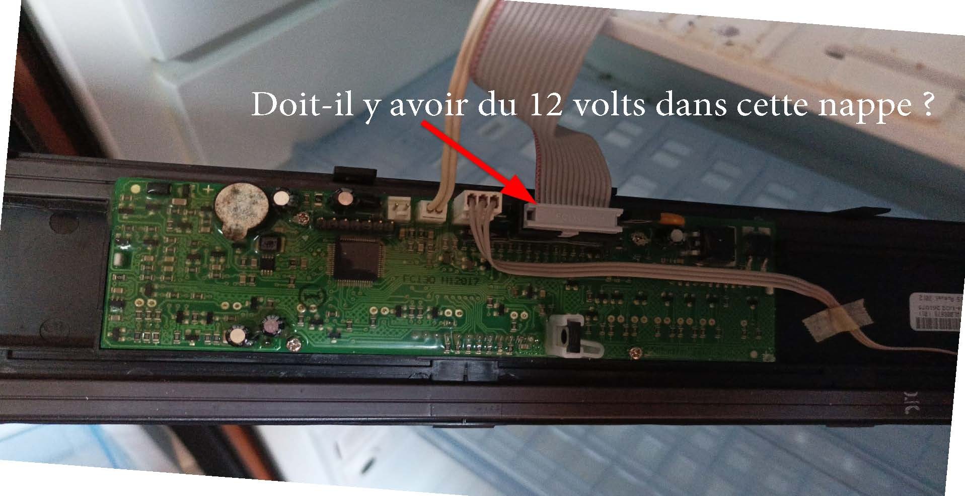

Pas simple de trouver des pannes électriques. oui le panneau doit etre alimenté en permanence ..
tu as du 12v sur la cosse du P-860 ca c'est bien mais quand tu dis "Je n'ai pas d'alimentation du panneau de commande du frigo" c'est qu'il ne s'allume pas ou tu n'as pas de tension qui arrive

Je n'ai pas de tension à la nappe.

je ne pense pas.le 12v doit être present sur le connecteur a 2fil de gauche . regarde ce post avec un soucis similaire viewtopic.php?t=47928

Non ce connecteur à 2 fils blanc correspond à la sonde de température.
