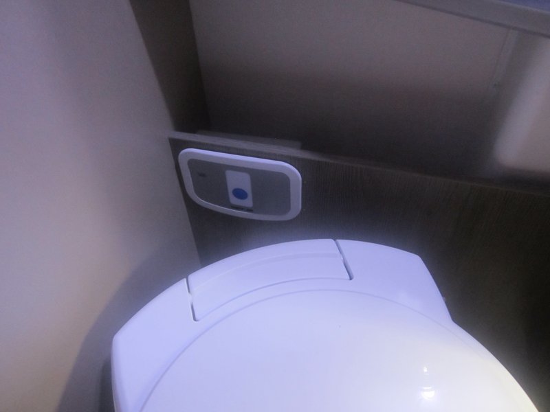

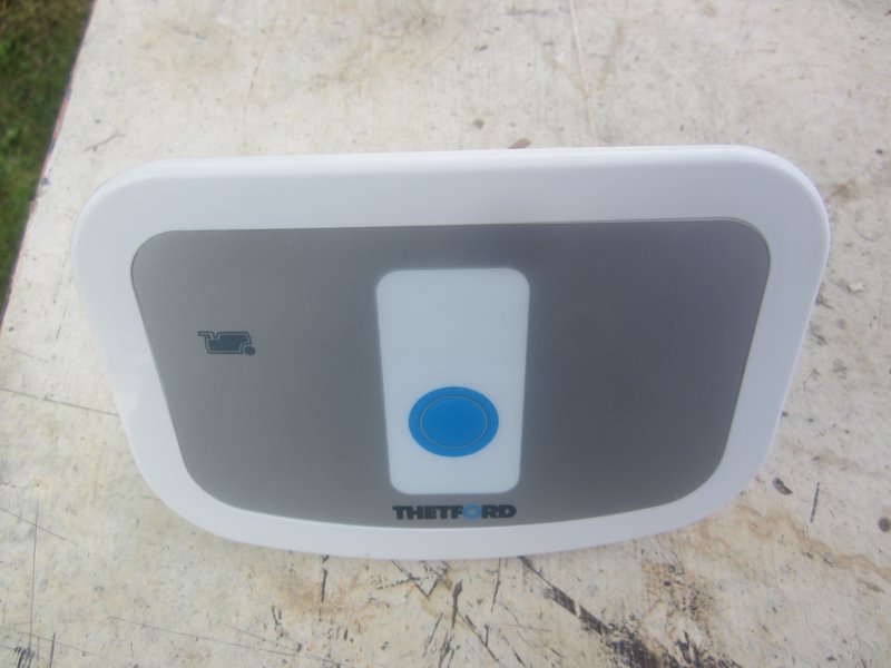

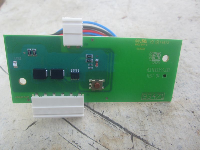

Et maintenant, c'est les toilettes WC Thetford C263S qui dysfonctionnent. En effet, quand on appui sur le bouton bleu de mise en marche de la pompe à eau (valve électrique / électrovanne), rien ne se passe. Pour être plus précis, il y a quelques jours, au bout de 20 appuis sur le bouton bleu, la pompe à eau des toilettes WC se mettait encore en marche. Mais maintenant, il ne se passe plus rien du tout après 50 appuis.

Je suis sûr et certain que l'électrovanne neuve fonctionne même après mise en place, car lorsque j'applique une tension continue de 12 V à ses bornes obtenue grâce à une batterie de voiture, elle se met en route et l'eau circule.

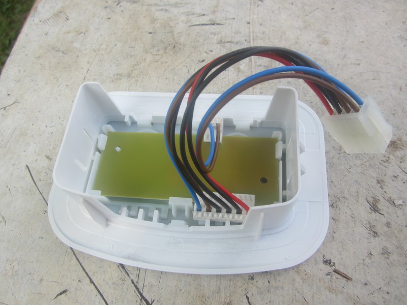

J'ai testé en appuyant sur le bouton poussoir marron directement sans le plastique blanc avec le bouton bleu : le problème est toujours présent : pas de mise en marche de la pompe. Donc le problème ne vient pas du fait que le mini bouton poussoir marron est hors service ou que le bouton bleu appuie mal sur le mini bouton poussoir marron.

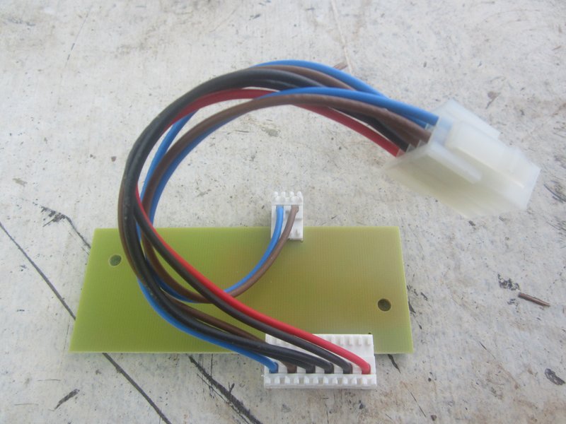

Il y a une diode (orange) : testé au multimètre, j'ai bien 0,6 à 0,8 volts

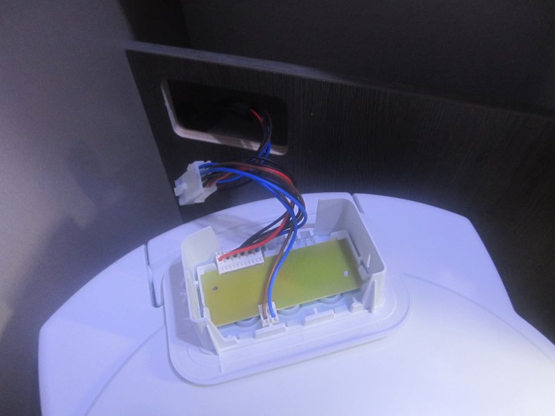

Ce que j'ai remarqué aussi, c'est qu'apès avoir débranché les 2 connecteurs de la carte électronique, je n'ai pas les bonnes tensions je pense : j'ai +8VDC entre les fils rouge et noir. Et lorsque je reconnecte les 2 connecteurs sur la carte électronique puis j'appuie sur le mini bouton poussoir marron de la carte électronique, j'ai +4 VDC entre les fils bleu et marron alors qu'il faut 12 VDC pour faire tourner l'électrovanne.
Et lorsque j'appui sur le mini bouton poussoir marron de la carte électronique, j'ai 0,063 VDC entre les 2 bornes de l'électrovanne. Comme si l'alimentation (qui sors de je ne sais où) fournissant une tension continue n'était pas suffissante...

Vous aviez raison gerard férolles.
Je pense avoir isoler le problème : c'est le mini bouton poussoir marron situé sur la carte électronique qu'est défectueux. En effet, selon l'angle d'appui du doigt sur ce mini bouton poussoir marron, les toilettes WC se mettent à fonctionner correctement, ou bien, la valve électrique/électrovanne force ce qui n'est pas bon, ou bien, rien ne se passe : la valve électrique/électrovanne ne se met pas en route.
Savez-vous où je peux acheter ce mini bouton poussoir marron à 5 soudures sur la carte électronique afin de le remplacer ? Ça me reviendra moins cher de le changer par un autre que d'acheter la carte électronique pièce 41, spare part number : Control SN 50709.
Quant à la tension, j'ai bien un peu plus de 13 V DC (cellule du camping-car sur le 220 V AC) entre les fils noir et bleu (logique pour les couleurs... :confus; )
Tension de 13 V DC entre les 2 traits rouge sur la photo de ci-dessous :

Bonjour fgfg, est-ce ta photo en place d'avatar, dommage qu'on ne rencontre que très peu d antoinette's comme ça sur nos aires de service ?
Avant de changer quoique ce soit, essaies d'intercaler une légère cale d'épaisseur entre ce bouton poussoir marron (qui doit être poussé par le bouton bleu), un petit bout de carton fin et un mini bout de scotch pourraient suffire ? Colle cette épaisseur au dos du bouton bleu sans modifier le bouton marron qui ne sera pas obstrué.

Re: Problème de toilette WC Thetford C263S qui ne fonctionne pas
Bonjour fgfg1
Première chose a faire : prendre les cotes exactes de ce BP pour chercher sur le net. Voir chez Conrad (ou autre) https://www.conrad.fr/fr/f/bouton-pouss ... 88970.html
Vérifier que la cinquième broche ne soit pas "fictive". Sur ce genre de BP normalement il n'y a que 2 fils qui y sont connectés soit 2x2 broches pour que le contacteur dure plus longtemps. Essayer de relever le schéma électrique interne de la bête avant de le changer. (bien regarder sur le circuit imprimé le nombre de connections qui arrivent sur ce BP).
Autre solution: essayez du WD40 avec le module non alimenté ou tout autre produit pour l'électronique du type F2 de chez KF actionner une dizaine de fois, bien sécher, remettre sous tension et vérifier.
Bon courage
