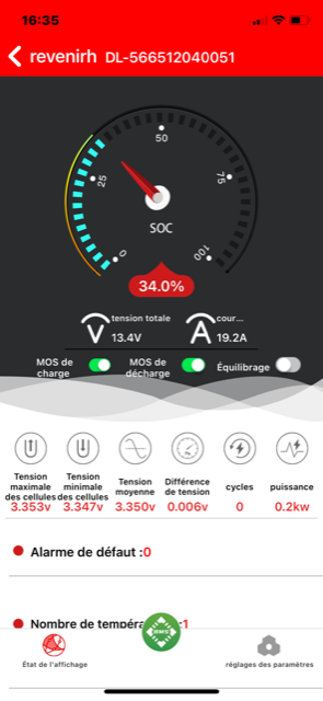

en plus les 4 élément ne sont pas a la même tension l’élément numéro 4 notamment
et sur l appli au niveau puissance c est bizarre un coup 0,2 KW et âpres 0 et j ai 2 seuil tension élevé
voir les tof

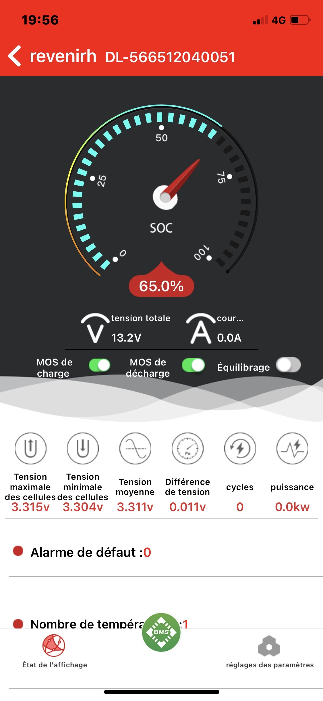

bon par contre j ai un truc qui me tracasse grave,
je m explique la batterie et actuellement pas brancher et a mon domicile , j ai remarquer une chose de bizarre ,
en 1 ---> je la mais en charge, le chargeur ce coupe quand elle et a 100% , la ok
en 2 ---> 2 ,3 heures plus tard , chargeur débrancher , je regarde et la .... elle est a 75% sans être brancher a quoi que ce sois ?????
j ai fait le teste sur plusieurs jours, et a chaque fois ça repasse a 75% .
je vous est fait des tof ,afin de mieux comprendre mon langage de pro ..lol
le doute que j ai, au vue des accus sans ref ou autre dessus , que c est pas une 200AH , qu'il mon expédier , mes plutôt une 150AH , car quand je règle sur l appli 150AH , le soc passe a 100% logique vous aller me dire .

en charge ok 100%
2,3 heure plus tard 75% chargeur bien sur débrancher
réglage a 150AH
sur l appli 100%
remise sur l appli a 200 AH ça repasse a 75%

Bonjour,Dudu31 a écrit : ↑sam. 31 juil., 2021 8:37 bon par contre j ai un truc qui me tracasse grave,
alors juste une question comment avec mon niveau de quiche je peut savoir et vérifier les AH de cette batterie
j ai pour info un ac/cd pour les mesure ?

- Messages : 857
Re: Montage Batterie lithium lifepo4 a Dudu
re bonjour
alors wind13
j ai bien fais le réglage du bms sur 200AH, ce qui correspond normalement a ma batterie , c est pas une150AH ,mes bien une 200AH
d’où ma question et mon doute sur l affichage de 75% âpres 2,3 heure du soc charge complet de cette batterie ?
voir les photos si dessus avec l heure du comprendra mieux le bins que je comprend pas
sinon j ai trouver un ch'ti convertisseur de 350W que j ai brancher et mis une glacier pour voir elle pompe 5.0 AH
alors wind13
- Messages : 857
bon voila âpres plus ou moins 1H07 avec 5AH de conso ,ce que ça donne 65% et toujours a 13V2 ça bouge pas

Donc à 18h45 elle était chargée à bloc (SOC 100%) avec une charge nominale de 200 AH
A 20h elle est à 65 % sans changer les paramètres mais avec juste une glaciaire branchée dessus.
Essayez peut être de la charger à nouveau à bloc (SOC à 100%). Puis laissez-là toute la nuit avec rien de connecté dessus.
Demain vous regardez si la charge est toujours à 100% ou pas.
Si elle redescend avec rien de branché, c'est que la batterie ne tient pas la charge ! Je ne vois pas autre chose.
Chez moi, (essais sur la table de la cuisine ) chargée à 100% avec le chargeur à 14,6 volts de charge. Rien de raccordé dessus. J'ai vérifié ce matin et le SOC est toujours à 100%.
Je ne sais que vous dire d'autre.

- Messages : 857
alors wind13, le bms et bien régler sur 200AH nominal sur l application voir les les photos si dessus .et je vois pas ou faire d autre réglage ?
isatis j ai contacté le vendeur du BMS pour voir avec lui ,si mes réglage était bon et s'il fallait pas faire une mise a jours ou autre pour avoir la bonne charge .
je lui et fais des photo de toute les page de l application et ça réponse a été rapide ,
vue que je suis régler a 14 V 6 max, il été normal d avoir le soc a 75% et que pour avoir le soc a 100% il fallait mettre 15V max et 3,75 max par cellules.
et que si la batterie passe âpres une heure ou deux a 75% et que les cellules de la batterie sont pas bonne et quel donne une fausse tension
reponse du vendeur du bms -----> the soc will change based on your battery capacity,after one or two hours if it change to 75% eventhough no load,it means your battery cell is not good,it has false voltage
traduction .----> . le soc changera en fonction de la capacité de votre batterie, après une ou deux heures s'il passe à 75% même sans charge, cela signifie que votre cellule de batterie n'est pas bonne, elle a une fausse tension.
^pourtant j ai bien plus ou moins 3V3 sur chaque cellules ....!
sinon j ai aussi contacté le vendeur de la batterie ( il sont beaucoup moins rapide a répondre ) pour avoir un certificat de conformité et Nada, il ma répondu que l usine en délivrer pas
donc en gros il vende des batterie sans identification de capacité et et de grade ?
bon bin ? je comprend plus rien ! batterie et HS ou pas lol et du coup j’hésite la a monté dans le CC
