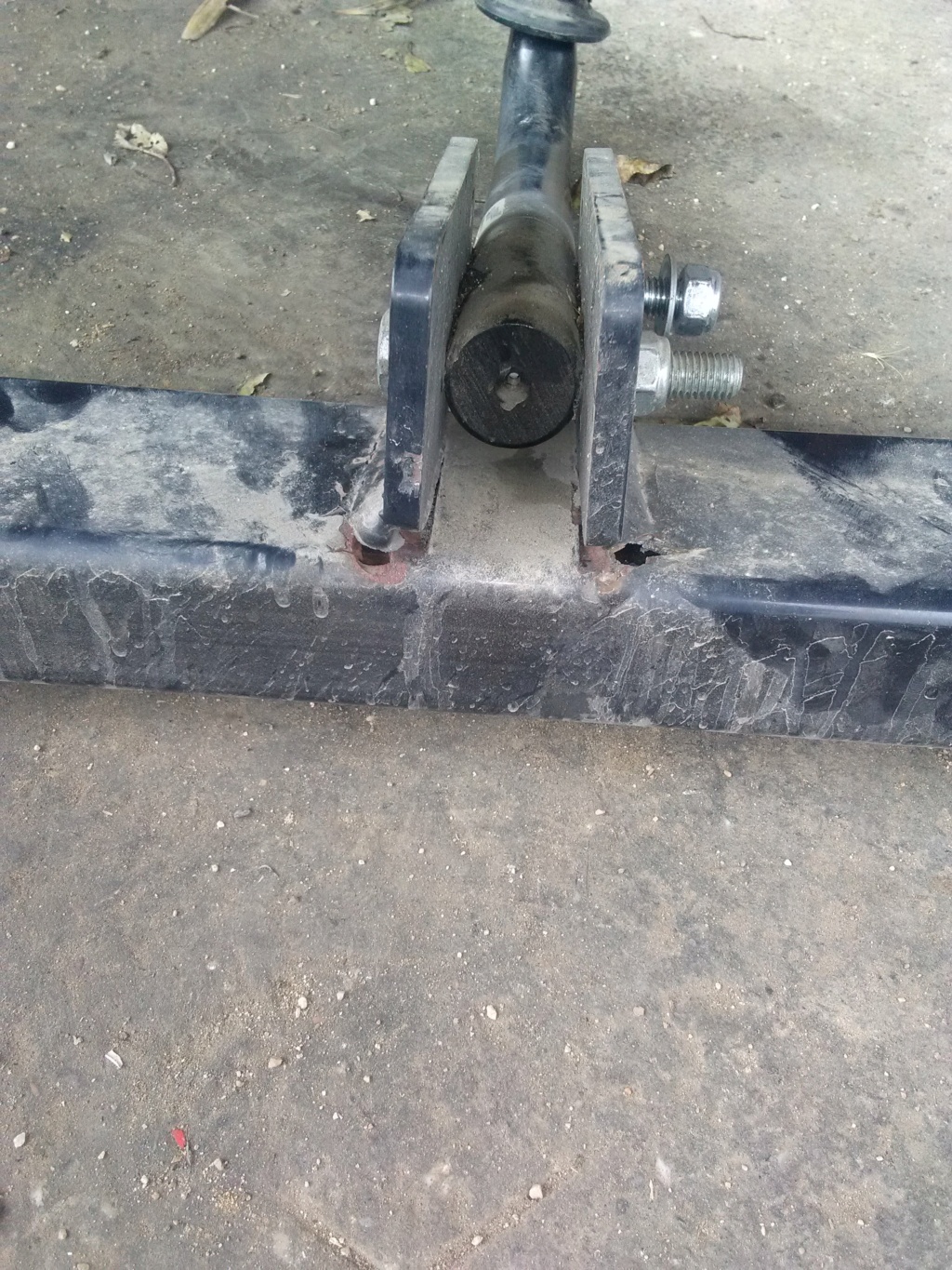

Bonsoir, j'ai eu une mésaventure avec mon attelage vendu par un célèbre installateur français , sont fournisseur a apporté une modif sur ses attelages pour diminuer le coût de fabrication et voilà le résultat Heureusement je me suis rendu compte du problème et j'ai éviter le pire . https://i.servimg.com/u/f73/16/59/41/13/img_2080.jpg https://i.servimg.com/u/f73/16/59/41/13/img_2079.jpg

Bravo au "pro" , souder un plat de 5 ou 6 mm direct sur de la tôle de 2 qui compose le tube carré avec un seul cordon sans même un point d'arrêt sur les bouts , le pro n'y connais pas grand chose en ferraille , à moins que cet attelage n'ai été prévu pour une charge moindre que celle qu'il a du supporter
Tu as évité le pire c'est déjà pas mal , comme quoi vérifier de temps en temps des trucs censés tenir à vie n'est pas superflu .
si l'attelage était prévu pour la charge qu'il a subit = malfaçon
si il n'était pas prévu pour la charge supporté, c'est l'installateur qui est en cause à condition que la demande ai bien été formulée pour une charge donnée

Re, le plat c du 8mm et le tube du 5mm , la charge homologué sur la tête est de 150kg et la masse tractable est de 2100kg , je suis dans les clous avec 142kg et dans les 1400kg, ils auraient du mettre des goussets car souder bout a bout et sur une face le pire c'est que quand j'ai reçu l'attelage je leurs ai tel car il ne correspondait pas au pdf du bon de commande , sur le pdf c'est des cornières boulonnaient a travers le tube .jalibo27 a écrit : ↑mar. 20 oct., 2020 7:01 Bonjour

N’empêche que lorsque j'ai vu le soudage, j’étais, comme James, affolé qu'il n'y ai qu'un cordon et non pas un de chaque coté
C'est ce que j'ai sur le mien
Le pb, c'est que par exemple lors du passage d'un dos d’âne, la charge sur la tète est très largement supérieure avec l'acceleration

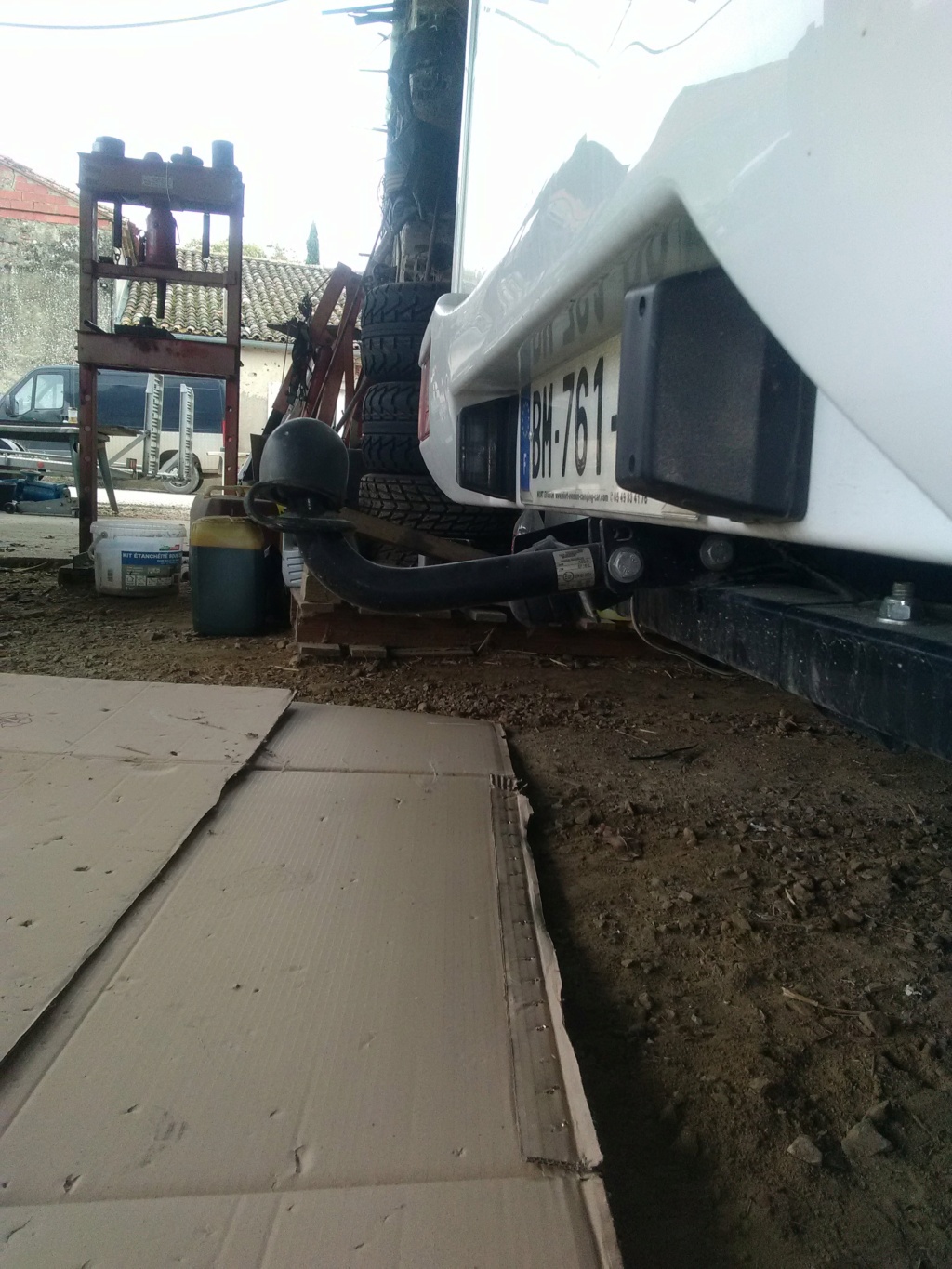

Re, autre problème c'est la longueur du col de cygne , il est trop long et il a un effet levier sur les chapes .

il y a effectivement des interrogations au vu des photos et comme tu dis l'homologation est elle pour un col de cygne de cette longueur et positionné de la sorte? car ce qui interpelle c'est le montage c'est à dire les pates ou se trouvent fixer la boule sont sur le tube carré je dis cela parce que la semaine dernière j'ai monté une attelle d'un copain et c'était dessous comme ici
après le poids en flche ne dois pas dépasser si je me rappelle bien 6 ou 7 % celui de la remorque

je pense que cette société achète ses attelages
il est donc impératif quelle remonte l'information, car manifestement il y a un problème
un cordon de chaque coté est impératif, ou les 2 équerres soudée sur une platine vissée(ça a un cout certes mais)

Re, j'ai eu un mail de Franssen ce matin , je dois prochainement recevoir un modèle d'attelage modifié , je ferais des photos avant sont montage
- Messages : 11763
Re: J'ai eu de la chance
Rebasto81 a écrit : ↑mar. 20 oct., 2020 11:36 il ne vient pas de chez France attelage c'est celui là , pas de mauvaise pub pour cette boite qui est sérieuse !! https://www.franssen-loisirs.fr/camping ... iable.html
Celui dont tu mets le lien est celui que j'ai
Mais les joues pour la fixation du col de cygne ne sont pas soudées, elle sont bien boulonnées comme sur le mien

Re, je sais, mais les nouveaux montage sont comme le mien , j'ai commandé celui du pdf et j'ai reçu ma verrue après avoir tel chez le fournisseur il s'agit d'un nouveau montage normalement tu ne risque rien avec ton montagepetugue83 a écrit : ↑mar. 20 oct., 2020 13:51Rebasto81 a écrit : ↑mar. 20 oct., 2020 11:36 il ne vient pas de chez France attelage c'est celui là , pas de mauvaise pub pour cette boite qui est sérieuse !! https://www.franssen-loisirs.fr/camping ... iable.html

Re, oui ou des chapes de renfort à plat derrière et sur la partie coté boule un gousset qui coiffe le tube sur sa hauteur .

Je ne suis pas ingénieur, mais pour un 150 Kg la fabrication est très très légère , souder l'intérieur et des goussets de renforts aurait largement amélioré la robustesse.
Tant mieux si le vendeur t'en renvoi un autre, c'est très pro de sa part.

Bonsoir , j'ai reçu la nouvelle poutre d'attelage , seulement je suis pas sur quelle passe sur mon CC

Bonsoir, bon j'ai monter l'attelage , pas facile car je voulais mon col de cygne comme je l'avais avant mais avec le nouveau système c'est impossible , les cornières sont trop hautes , c'est dommage ! j'aurais pu les repercé mais je n'ai pas voulu prendre de risque vis à vis de la garantie et de la législation. Avant le col était sur la poutre et là il est en dessous ( - 9cm ) , j'ai tourné les plaques latérale mais je touche le pare choc et je suis contre la traverse du châssis , pas simple J'ai aussi fabriqué une contre plaque et changer toutes les vis pas des 12.9 fileté partiellement afin d'augmenté les résistances

9 cm de moins en hauteur, cela fait beaucoup, j'espère qu'il te reste assez.
Car avec un grand porte à faux, ça peut vite être très bas.
Si je peux me permettre deux petites remarques, pour avoir fait pas mal de mécanique industrielle,
Tres bien la contre plaque, tu aurais pu la faire plus longue, mais par contre, l'écrou et le contre écrou frein, pas bon du tout.
En effet tu a créé un point de rupture sur la vis entre les 2 ecrous, phénomène d'allongement lors des serrages.il faut privilégier le montage simple rondelle plate et écrou frein ou rondelle plate, rondelle fendue ou Belleville et écrou normal.
