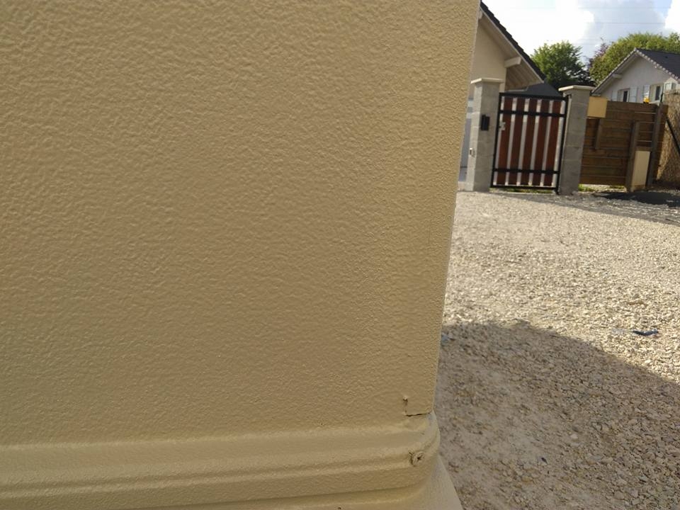

Je viens de réparer mon toit grêlé et fini par cette peinture distribuée aussi par liner-concept (post "peinture toit alu" sur CCI ) , n'hésite pas à les appeler,ils m' ont donner quelques conseils et m' avaient demandé si il y avait des trous...ce qui n'était pas le cas.
Bravo et bon courage pour la suite.

Je viens de réparer mon toit grêlé et fini par cette peinture distribuée aussi par liner-concept (post "peinture toit alu" sur CCI ) , n'hésite pas à les appeler,ils m' ont donner quelques conseils et m' avaient demander si il y avait des trous...ce qui n'était pas le cas.
Tu as peint avec la raptor aussi ? Un ami est revendeur et me sort les kits vraiment pas cher

Tu connais le line x ?
appercu :
En général on recouvre les bennes des 4X4 avec , existe dans toutes les couleurs , non franchement ce produit est genial et rendra la cellule étanche pendant des années sans refaire les joints
appercu :

Si c'est aussi efficace que vanté dans le reportage effectivement techniquement ça peut le faire, par contre y'a deux points qui me chagrinent: d'une part le coté esthétique (ça reste subjectif mais je trouve ça très moche) et d'autre part le prix, 1500 € annoncés pour une benne de pick up, rapporté à la surface d'un CC ça risque de piquer en tarif.

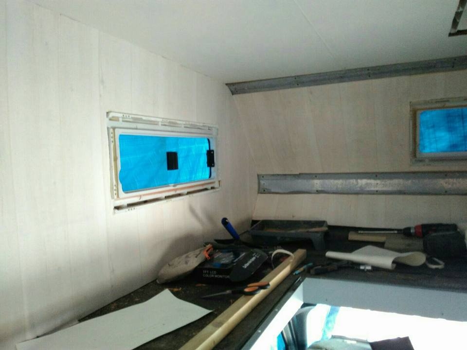

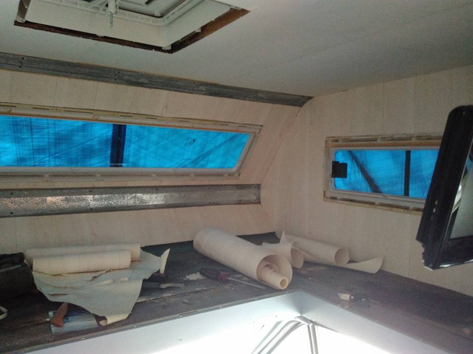

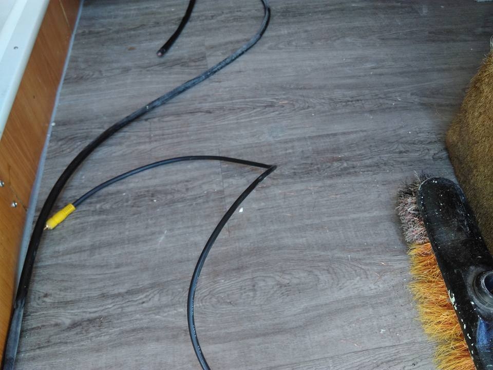

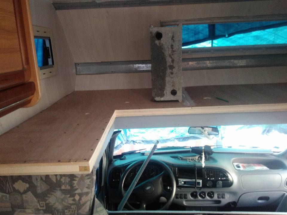

Bonjour , MAJ des travaux , les paroies de gauche et arrière sont finies .
J ai refait les tasseaux avec des lames de terrasses extérieur ( donc classe 4 ) car c est les seules que j ai trouvées en 25mm d épaisseur , et vu qe les lames faisaient 4metres sur 20cms j avais de quoi refaire mes tasseaux car aucun n avais la meme dimension .
Le contreplaqué 3 mm vient de chez leroy merlin , c est la seule enseigne qui avait des plaques 3mm.
Pour la salle de bains j ai pris du skai marine , étanche , pour l habillage , comme cela je suis tranquille . ensuite plafond SDB , c est de la toile de verre que j ai peint
ps : les joints intérieur de la sdb je vais les refaire avec du silicone gris , le blanc est trop visible
Pour l habillage des murs j ai touvé une tapisserie vynile , qui sera très solide et lessivable , pour le plafond je me tate encore entre tapisserie vynile ou toile de verre et peinture

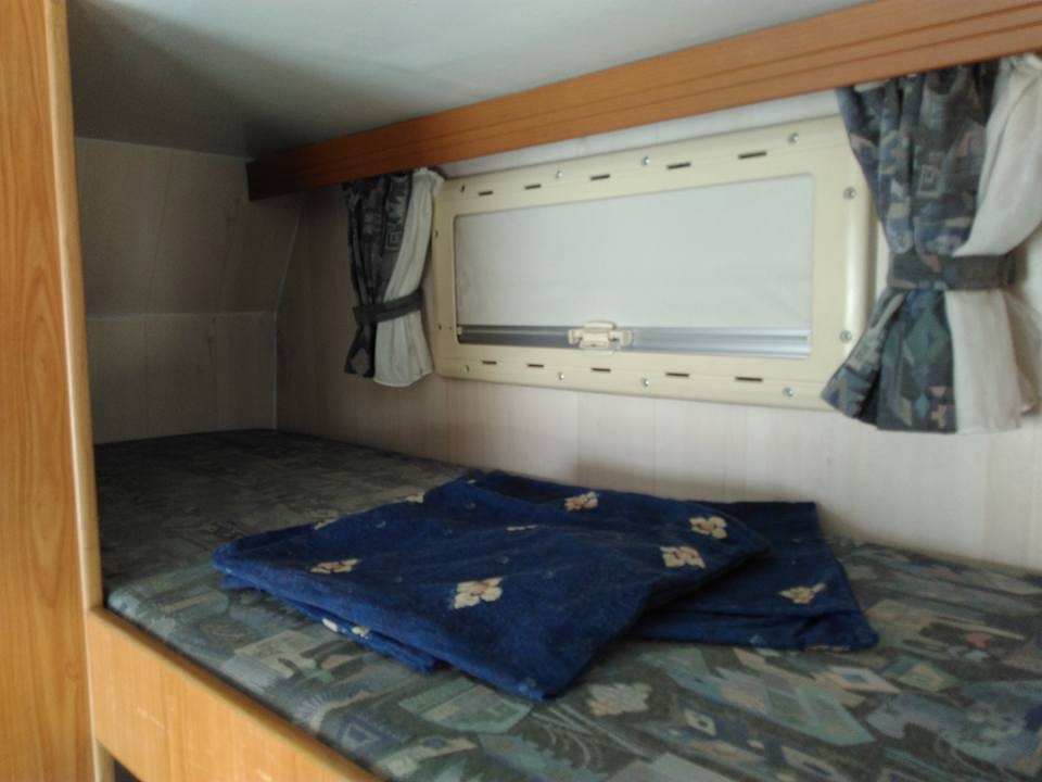

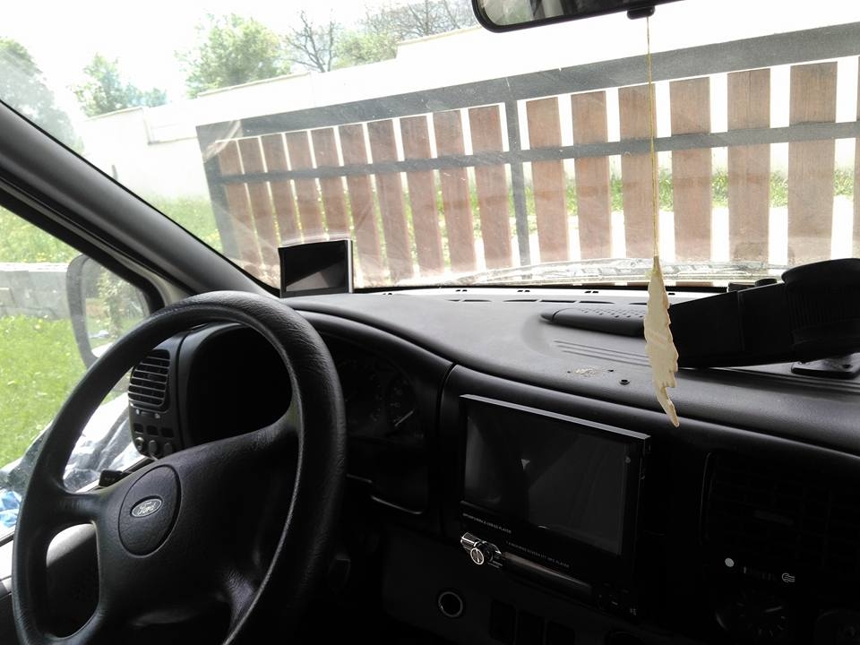

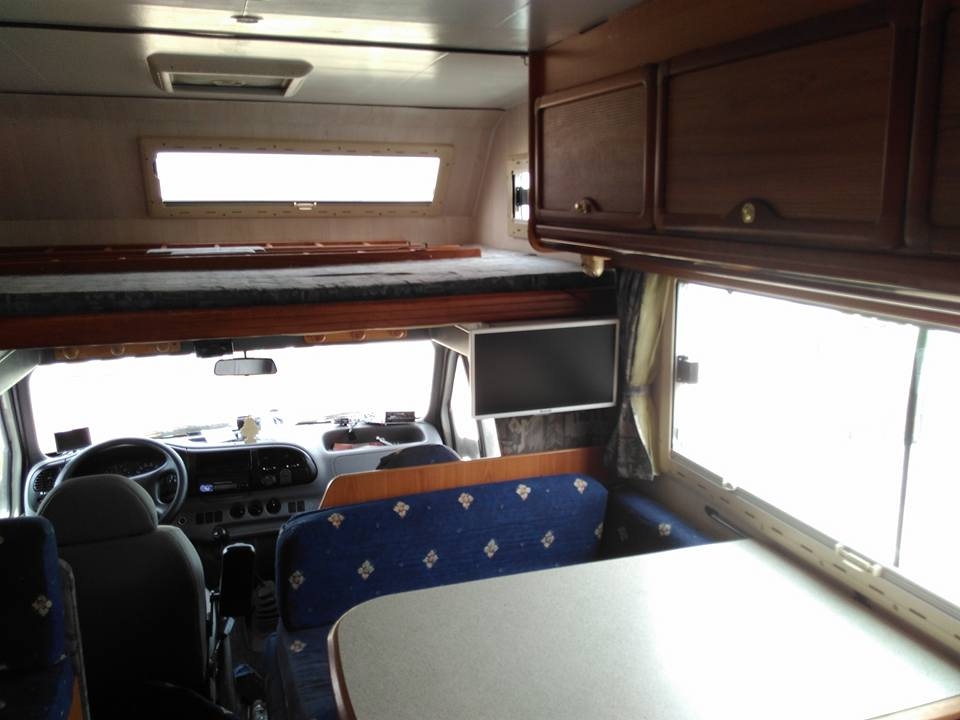

bonjour , oui je n'ai pas mit à jour les photos récentes mais il est quasiment finit , j'ai refait les paroies intérieur , le plafond et le sol également , j'ai arracher le vieux lino pour contrôler le plancher qui est nikel et coller des lames vinyle immitation bois
le plafond est nikel aussi , j'ai collé de la tapisserie de verre ( j'ai oublié le nom) que j'ai peint en blanc et posé des spots led encastrée dans le plafond
j'ai reconstruit également le plancher de la capucine qui était pourrit en l'isolant
Plus qu'à atteindre les beaux jours pour repeindre la cellule complète et poser un autre panneau solaire

Bonjour , j'arrive à la fin , donc j'ai vérifier mon plancher en elevant le vieux lino et il était pas touché , donc j ai mit des lames adhésives pvc à la place
Le plafond j en ai profité pour installer des spots led encastrés
Et le plus important , après une semaine de travail , j ai fini la peinture de la cellule , je l ai peinte au raptor , c est une peinture magnifique , elle est étanche et tres résistante , allez voir sur youtube . Elle est granuleuse , j'ai volontairement choisi cet effet pour masquer mes défauts car ma paroie est gaufrée , donc une peinture traditionnelle aurait fait ressortir mes defauts .
C'est une peinture dite "indestructible" , donc finie les rayures etc ...
Le plus c est que j ai repeint les arètes , joints des lanterneau et des baies avec cette peinture , donc plus aucun entretient de joitns à faire , je suis tranquille pour des années et des années ...
La peinture de trouve chez Euro 4x4 , j'ai acheté 3 kits , que l on peu teinté selon son envi , le kit de 4 litres coute 109€ , donc pour moins de 500€ j ai repeint moi meme la cellule de mon pilote
Bientôt la fin
Bientôt la fin

Les 2 dernières photos sont les memes angles que mes 2 première photos du post , on voit que la réparation de la paroie ne laisse aucune trace une fois la peinture faites

Voici la fin , il est bientôt terminé , j'ai également installer une caméra de recul et un autoradio avec GPS intégré!
J'ai également renforcer le porte vélo car j'en ai beaucoup vu avec les portes vélo passer à travers la cellule , donc j'ai posé une tole galva sur les fixations du bas
La il me restera de la mécanique , vidange tous les filtres et distribution , j'ai dégrippé un étrier de frein qui bloquait une roue car il était a l'arret longtemps avant que je l'achète
