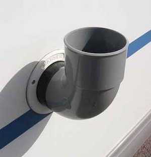

bonjour a tous
j'ai observé que des camping cariste utilise un coude pvc pour le remplissage du réservoir d'eau propre
pouvez vous me donner la dimension ou référence de ce coude que je demanderais a mon magasin de bricolage.
plus pratique que d'ouvrir coffre sous banquette
merci a tous bonne journée

bonjour Feroce05,
de mémoire c'est un coude diamètre 80. Un vulgaire coude en pvc d'évacuation au rayon plomberie dans les magasins de bricolage.

Bonjour,
c'est ici : http://www.campingcar-bricoloisirs.net/ ... #entonnoir

bonjour moi c'est un coude male et femelle en diam 80 sans rien autour et c'est
étanche je fais deux choses le tuyau dedans on a pas a le tenir,
et quand il y a des robinets poussoir gratuit je fais un complément avec mon arrosoir en plastique ca m'evite d'attendre quand il y a la queue et
c est top pour remplir

merci pour le coude
Message non lu par feroce05 »
bonjour a tous
vous êtes vraiment trop fort que de l'entraide sur ce site ça réchauffe le cœur .
voila je vais aller cher mr brico .
car cela est du a un épilogue a palavas les flot le weekend le la feria la commune effectuée des travaux du réseau d'eau a coupée celle ci pendant 24 h
mais la remise en eau retardée plus de réserve pour certain donc ce fut la ruée vers l'eau d'où les arrosoirs et autres circulés sur l'aire .
voila pour le coude j'ai bien compris mâle femelle de 80 .
